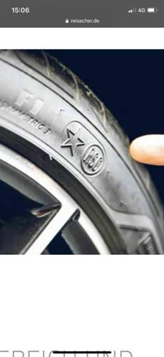

Mit „Stern“ sind von BMW empfohlene Reifen gemeint
@bmwfreakjk schrieb am 21. Juli 2021 um 15:10:09 Uhr:
Vielen Dank für die Info, das wusste ich leider nicht, das müsste ich dann am Reifen nachschauen wenn ich zu hause bin.

Soweit mir bekannt gibt es für unsere E70
keine Reifen MIT "*" (= BMW-Freigabe) und OHNE Runflat.
Oder anders ausgedrückt: beim E70 keine BMW-Freigabe ohne Runflat,
aber Runflat bedeutend nicht automatisch BMW-Freigabe.
Das "*" bringt den positiven Umstand mit sich, dass die Abrollumfänge
auf der Vorderachse und der Hinterachse trotz Mischbereifung im Neuzustand
identisch sind (so habe ich es jedenfalls bei
meinen Goodyear-"*"-Sommerreifen nachgemessen).
Ca. 1% Unterschied an Abrollumfang verkraftet das VTG.
Mit etwas Glück handelt es sich bei den gekauften Michelins um
die Exemplare mit Porsche-Freigabe ("N0" auf der Reifenflanke), ergänzt
um die zusätzliche Bedingung, dass irgendeiner der Cayennes oder Macans mit
der Mischbereifung 275/315 gefahren werden darf. Die Anforderungen
an einen (nahezu) identischen Abrollumfang sollte ja auch für Allrad-Porsches gelten.
Dass die Porsche-Freigabe gleichbedeutend mit garantiert identischen
Abrollumfängen auf VA und HA für Mischbereifung ist,
ist aber erstmal nur eine Vermutung von mir.
Dann mal munteres Nachschauen und Nachmessen bei den Michelin!

sehe ich aktuell folgenden Sachverhalt:
a) Aus den Vergleichen der verschiedenen Reifenhersteller und der einzelnen Abrollumfänge läßt sich zimlich sicher sagen, dass in der Regel alle Mischbereifungen in unserem Fall 275/315 die kein Runflat und keinen Stern haben, hier mit größter Wahrscheinlichkeit ein deutlich unterschiedlichen Abrollumfang haben.
b) Heißt; grundsätzlich haben nur Runflat-Reifen mit Stern den gleichen Abrollumfang und somit auch für das Fahrzeug (E70) zugelassen bzw. von BMW empfohlen.
c) Der einzige Reifen von Michelin als Runflat und mit Sten ist der "MICHELIN LA-SP3 275/40 R20 106W XL - C, A, B, 70dB | ZP RUNFLAT (*) - der 315-35 R20 110Y Runflat hat keinen Stern... siehe hier:
https://reifensuche.michelin.de/default.aspx
d) Somit ist davon auszugehen, dass sicher die Abrollumfänge nicht passen und zu groß sind.
e) Noch schlimmer wäre es, wenn Du kein Runflat hast ...... dann passt da in Abstimmung auf unsere E70 nichts....
Hat Dir der Reifenhändler den Reifen empfohlen/verkauft bzw. als richtigen Reifen für Dein Auto angeboten? Wenn ja würde ich die Reifen zurückgeben!
Wenn nicht gleich verkaufen und welche mit Stern nehmen...... dann sollte das ruckeln erledigt sein!
Solltest Du keinen Wechsel mit dem aktuell vorhandenen Ruckeln durchführen, gehst Du ein hohes Risiko Dein VTG zu schrotten. Macht dann mal ganz schnell 3-4.000€!
