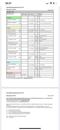

Hallo x5er,
hab meinem Dicken die Styling 214 mit Mischbereifung gegönnt. Da die hinteren Reifen abgefahren waren, hab ich zwei neue Reifen ohne * montieren lassen. Resultat: Starkes Ruckeln.
Bin daraufhin zum freundlichen gefahren, der nur meinte, dass die Mischbereifung und versch. Abrollumfänge das Problem sind und das Verteilergetriebe schaden getragen hat.
Im Internet recherchiert musste ich feststellen das es sich hierbei um ein gängiges Problem bei xDrive handelt.
Problem ist:
- keine Reifen mit *
- Mischbereifung
- versch. abgefahrene Reifen pro Achse
Sprachlos darüber, würde ich gerne eure Erfahrungen mit Mischbereifung, versch. abgefahrene Reifen, Reifenmarke wissen, denn die meisten Infos sind zum x3 zu finden, jedoch würde mich dies speziell für den E70 interessieren.

Hab das mal gefunden…falls jemand was mit anfangen kann

Das ist Quatsch vom BMW Mitarbeiter. Unterschiedliches Profil mit untersch. Abrollumfängen auf einer Achse werden erstmal grundsätzlich durch das Differential der jeweiligen Achse ausgeglichen. Sonst würde ja dein VTG auch sterben, wenn du nicht geradeaus fährst. Also das ist grundsätzlich falsch.
Unterschiedliche Abrollumfänge auf VA und HA führen zu Differenzen im VTG an der Lamellenkupplung. Regelt das VTG diese Differenzen über die Kupplung aus, entsteht zum einen das Rupfen, zum anderen ist der Verschleiß an Kupplung, Kette und Stellmotor sehr hoch und sehr einseitig. Das führt auch zum einseitigen abnutzen des Zahnrades.
Der Reset nach Ölwechsel MUSS beim ATC700 beim X5 und X6 durchgeführt werden. Das ist notwendig um die veränderten Reibwerte der Lamellenkupplung neu zu erlernen. Es schützt das Getriebe und ist für das Fahrverhalten notwendig. ATC450 vermutlich genauso.

Moin,
trotz Normwerten von der ETRTO
sind Fertigungstoleranzen von + 1,5% / - 2,5% zulässig.
Und das kann dann speziell bei "Mischbereifung" zu den beschriebenen Problemen
beim Verteilergetriebe, ABS, ASR usw. führen.
Ein Grund warum BMW bei "Mischbereifung" auf nahezu identische Abrollumfänge
zwischen VA und HA achtet und nur diesen Reifenherstellern einen * verleiht.
BTW: durch diese Toleranzen können auch bei identischer Reifengröße rundum
-aber unterschiedliche Reifenfabrikate/-profile auf VA und HA-
diese Probleme auftreten.
Näheres zum Thema:

@kirke5 Es gibt, mit Ausnahme vom X5M, keinen X5 mit QMVH. QMVH gab es nur im X6 und beim X5M. Der X5M hat X6 Bordnetz samt ICM-QL. Hier in diesem Thread geht es nur um normalen Allrad Antrieb, vermarktet als XDrive. Und für das normale XDrive gilt das, was ich oben geschrieben habe, inkl. der von dir zitierten Aussage.
Für QMVH Fahrzeuge gilt für die Hinterachse ähnliches. Die Radumfänge sollten möglichst gleich sein, um die Kupplung im gesperrten Geradeausbetrieb nicht zu überlasten. Die Umfänge auf der Vorderachse zwischen rechts und links sind egal. Die VA hat immer ein normales Diff, egal ob mit oder ohne QMVH.
Und schaut man sich den Thread an, so hat dieser nichts mit QMVH zutun. Es geht nur um das xDrive Verteilergetriebe. QMVH hat zusätzlich zum VTG (ATC 450 oder ATC 700) noch ein Sperrdifferential an der Hinterachse, dessen Kupplung vom ICM QL gesteuert wird. Das ist auch der Grund, warum QMVH beim E70 nicht nachrüstbar ist. Jedenfalls kenne ich bisher niemanden, der es nachgerüstet hat.

Das ist bedingt richtig. Unterschiedliche Radumfänge auf der VA bringen die Regelung, u.a. auch DPC, durcheinander aufgrund der Raddrehzahldifferenzen. Das Verursacht aber eher fehlerhafte Regelungen und einen Ausstieg der Fahrregelsysteme. Es führt aber nicht zu einem erhöhten Verschleiß aufgrund von Verspannungen.
Aber ich denke, das geht jetzt hier zu weit. In jedem Fall sind X5 und X6 bei der E7x Baureihe unterschiedlich und für den E70 ohne X5M ist nur eine Differenz zwischen den Achsen kritisch. Beim X5M und beim E71/72 ist aufgrund von Qmvh auch der Radumfang auf einer Achse relevant. HA ist bei großer Differenz mit hohem Verschleiß behaftet und stört ggf. die Regelsysteme, Differenzen auf der VA stören die Regelungen.
