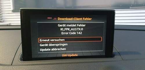

Also ich habe beim 🙂 die TPI für die Sterntaste machen lassen und das lief sauber durch.
Habe nun auch MMI Version 1326.
Die TPI für das Favoriten-Sender-Problem hat jedoch nicht geklappt, siehe Anhang.
Jedenfalls hat die TPI für die Sterntaste allein nicht ausgereicht für das Problem mit der Senderliste.

Hast du nochmal erneut machen lassen? Hat es nun geklappt?
(Radiosender - Favoriten)
Hierbei wird ja soweit ich weiß der VC aktualisiert.
Beim zweiten Anlauf hat es geklappt, ja 🙂
