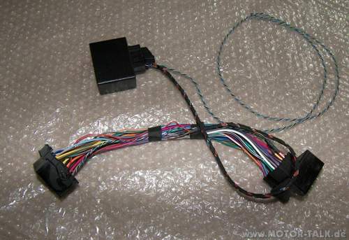

Währe sehr nett, wenn du mal Fotos reinstellen könntest (von der Box und den gelieferten Teilen).

Foto anbei. Oben die Box (kann vom Stecker abgezogen werden zwecks Einschicken zum Update). Das verdrillte Kabel müsste jetzt normalerweise an den Antriebs-CAN gelötet werden. Wie genau das dann mit dem neuen Kabel + Umpinnen gelöst ist, wird sich zeigen.
Hmm, ist das verdrillte keine CAN-Leitung? Die CAN-Leitungen folgen eigentlich genauen Farbkonventionen, daher wundert mich etwas warum hier ganz andere Farben zum Einsatz kommen?

Werden die Kabel am AntriebsCan geklemmt?
Laut Anleitung ja. (siehe Anhang)
