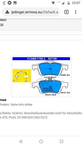

Sind die Klötze richtig montiert?
Die mit Haltefeder gehören Kolbenseitig montiert die ohne Feder auf die Außenseite.
Schon öfter gesehen,das zB auf der linken Seite beide Klötze mit Federn waren auf der anderen Seite die ohne.
Dann klackert natürlich die Seite ohne Federn.

Ich war gestern in der Werkstatt und es wurde sich auch sofort alles angeschaut. Dort gab es auch zu erst die Vermutung mit den Klötzen. Hat sich aber letztendlich heraus gestellt, dass die Haltefeder nicht mehr richtig auf Spannung war und es somit ein gewisses Spiel gab. Dadurch entstand das Klappern. Die haben die Feder wieder hin gebogen, sodass die Spannung wieder da ist und siehe da, kein Klackern mehr.
Hat mich jetzt 30min und 30€ gekostet.
