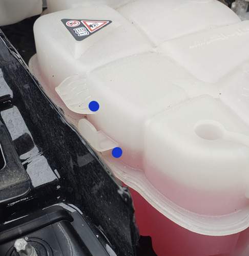

because Kühlwasser, hab bei meinem CLA 45s, seit dem es bei uns kalt ist ( um die 0 grad ) auch die Meldung Kühlwasserstand niedrig . Hatte kurz nach der Neuwagen Übergabe im Mai 2022 mir am Behälter eine kleine Markierung gemacht. Hab jetzt 5200km runter und im Ausgleichsbehälter fehlt gefühlt nix, vielleicht würde ich 100ml nachfüllen können.
@Ramumbi Es fehlt auch meistens nicht viel. Auf der linken Seite des Behälters gibt es Markierungen. Am besten bis zur oberen auffüllen. Wenn die untere Markierung erreicht wird, gibt es Warnungen.

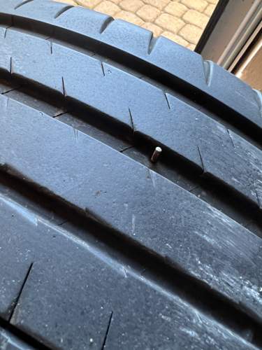

@Livesit Kenne ich. 🙂 Einen Nagel fand ich auch nicht so cool bei mir.
Kühlmittelbehälter
