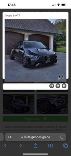

Nach wochenlangem suchen für einen Sommerräder ersatz zu den Kreuzspeichen mit gutachten, bin ich endlich fündig geworden. Es werden die Dotz suzuka black polished. Was haltet ihr davon?
Schauen gut aus 🙂. Denke mit deinem weißen Coupé werden die super harmonieren.
mfg Wiesel
Danke. Das hoffe ich wirklich. Im März stell ich dann mal Bilder rein wie das dann ausschaut 🙂
Bin auch gerade am schauen, die Auswahl für den 45s ist ja sehr begrenzt. Werden wahrscheinlich Wheelforce SL2FF
oder Raffa RF-03 werden. Müssen auf jeden Fall leicht sein ~9kg bei 8,5x19.
Wie schwer sind denn die MB-Schmiedefelgen?
Auf jeden Fall sehen eure ausgewählten Felgen sehr gut aus. Die Schmiedefelgen reichen mir aber im Sommer. 🙂
Sowohl im Sommer als auch im Winter nutz ich die schmiedefelgen, optisch keine Einschränkung 🙂
