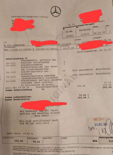

hab nun ne neue Batterie und gleich geht auch wieder Start/Stopp. Muss ich nun leider wieder gleich mit dem Starten ausschalten und so ne Statusansage 12-V-Batterie geladen hatte ich schon ein halbes Jahr nicht mehr. Nicht einmal nach 600 Km auf der AB.
So die Rechnung habe ich angehangen und mir ist schon bewusst das meine Werkstatt nicht zu den Teureren gehört.
Deswegen fahr ich auch immer ein paar km mehr dahin weil es sich am Ende doch rechnet.
Und lieber @mike-wst mein Freundlicher soll ja auch was verdienen, getreu nach dem Motto Leben und leben lassen
Ich empfinde die Rechnungsstellung von MB nicht für überzogen.

@wer_pa schrieb am 22. Dezember 2022 um 18:25:52 Uhr:
@Olafderschneemann
Ich empfinde die Rechnungsstellung von MB nicht für überzogen.Gruß
wer_pa
Denke ich auch, wer günstiger bei MB ne neue Batterie bekommen hat bitte melden 😁

Die gezeigte Rechnung ist nicht überzogen und auch meiner Ansicht nach völlig in Ordnung. Allerdings sind schon öfter Beträge in der Größenordnung von 400 € für einen Batteriewechsel genannt worden und das halte ich für total überzogen.
Aber bei meinem Post ging es nur darum, dass man sich die Kosten für eine Diagnose der Batterie manchmal sparen kann.
