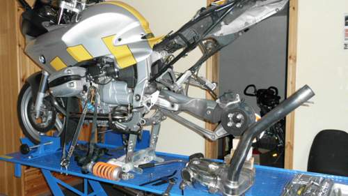

Hallo leidensgenosse.
Du bist nicht der einzige was vom belchkübel gequält wird. Auch ich habe in 1,5 jahre soviel geld verbrannt und der kübel läuft auch noch nicht richtig. BMW selbst hatte mehrere tausend euro letztes jahr auf gebrauchtwagen garantie repariert. Egal was. Mein auto hatte schon fast alle probleme was hier im forum stehen.
es fehlen nur mehr ganz wenige.
Wie ich schon auf der vorrigen seite beschrieben habe. BMW baut alles nach dem moto "ich will aber ich kann nicht" Aber hauptsache viel zeugs drinnen und für ne geringe lebenserwartung haufenweise geld zahlen.
So sehen meine Basteleien aus- wozu ich auch Lust habe, weil kein Muss, sondern gemütlich Winterkosmetikarbeit😁
Dsci0001
