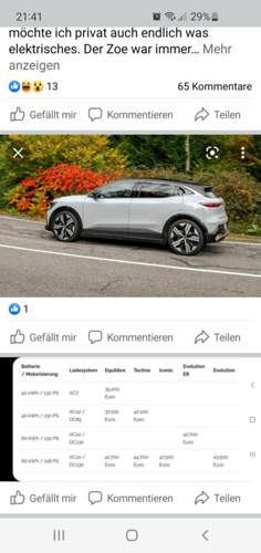

Haste recht! Ich auch nicht mehr seit der Konfigurator umgebaut wurde, Vorgestern gab es noch den Evolution ER mit 60kwh und 130PS, das ER ist weg und jetzt hat er 220PS...
Da gabs ihn noch
Screenshot-20220202-214139-facebook

Das Gewicht alleine dürfte aber nicht erklären warum der 60kwh/ 130PS mit mehr Reichweite angegeben wurde. Akkugröße ist ja die selbe... Denke die 16km unterschied kommen von den 18" Rädern.
Aber der wird ja jetzt komischerweise gar nicht mehr gezeigt....

Noch ein Fakt, die Wärmepumpe ist seit heute beim Techno plötzlich mit 1100€ Aufpreispflichtig obwohl in der Serienausstattung " technisches Kriterium Wärmepumpe" steht ??
Stimmt, gut beobachtet. Das vergrößert den Preisabstand zum ID.3. Auch beim teuren Iconic ist sie offenbar nicht serienmäßig, also bei keinem Megane.

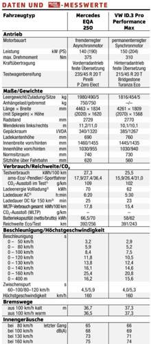

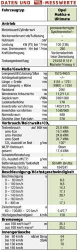

In der Auto-Motor-Sport wird ja auch regelmäßig der Innengeräuschpegel gemessen.
Da lag der ID.3 ab 80km/h zum Beispiel auch ~2dB über dem Mokka-e (siehe Bilder)
3dB würde eine Verdopplung! der Schalleistung bedeuten (logarithmische Skalierung).
Leider werden von der Zeitschrift keine Werte unterhalb von 80km/h ermittelt - darunter (eben im Stadt- und Überlandverkehr) waren die wahrgenommenen Lautstärkeunterschiede noch größer.
P.S.: Ich sehe gerade auch, dass die Bremswege vom ID.3 nicht gerade die besten sind.
