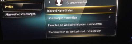

Ich muss mich hier auch noch mal einklinken. Ich habe meinen gebrauchten w177 von einem mercedes Händler als jungen Stern gebraucht gekauft. Das LTE Modul soll laut Ausstattungsliste auch verbaut sein. Auch ich bekomme aber absolut keine internetverbindung aufgebaut. Den Reiter "internetverbindung herstellen"existiert bei mir gar nicht und der Menüpunkt "internetverbindung Status (oder so ähnlich) " ist bei mir auch ausgegraut. Mercedes me app habe ich bereits runtergeladen und auch eingerichtet ( wurde direkt im Autohaus gemacht) dort steht ich unter online Dienste, dass es aktiviert ist. Kann mir jemand weiterhelfen bitte?

Guten Morgen,
erzähle doch bitte mal, was du von der Internetverbindung erwartest.
Was fehlt dir bzw. was hast du vor?
Die Frage ist erst einmal, was gibt das Auto an Rückmeldung bezüglich MeConnect:
Ist der Nutzer im Auto der selbe wie in der App?
Wird der Nutzer im Auto als MeConnect verbunden dargestellt(siehe Bild)?
Was sagt die App? Auto in der App verbunden? Welche Dienste sind aktiv in der App?
Das Auto selbst mach mit einem MeConnect vertraglichen Diensten nur die Internet Verbindungen für die Dienste.
Will man zB WebRadio hören, dann braucht es einen extra Internet Zugang mit gekauftem Volumen oder einen WLAN Zugang (nur FUP4 Version).
Das Volumen für die MeConnect Dienste ist aber in den Diensten selbst enthalten.
So sollte die App den Status des Autos anzeigen können, wenn man sie startet.
Um die Frage genauer zu verstehen, würde helfen, welche Internet Dienste nicht funktionieren.
Ok ich glaube ich habe die Sache mit dem Internet falsch verstanden. Den Status des Autos zeigt er mir an. WEP Radio kann ich ja über das Telefon hören und über Bluetooth wiedergeben lassen. Ich danke für die Aufklärung und Verbesserung meiner Ansicht. 🙂
