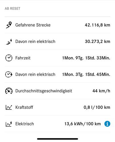

Ungefär so sieht auch unser Durchschnitt nach 42.000 km aus. Fahre wann immer es geht elektrisch. Lade zu Hause. Ein wichtiger Punkt: Der Akku ist am Anfang fast jeder Fahrt voll und kann erst einmal genutzt werden.
Bei Sonne kann ich Solarstrom laden. Dann ist der Strom fast kostenlos.
Hier die Rechnung ohne Solar:
Aktuell kostet uns der gekaufte Strom 20,6 ct/kWh. Bei 13,6 kWh/100km sind das 2,80 €/100 km
Aktuell kostet Benzin 1,81 €/Liter. Bei 0,8L/100km sind das 1,45 €/100 km
Zusammen 4,25 €/100 km.
Zum Vergleich ein Benziner mit 6 Liter Verbrauch kostet 10,86 €/100km.
Es ergibt sich eine Ersparnis von 6,61 €/100km.
Bei 10.000 km spare ich mit dem Hybrid 661 € beim Kraftstoff.
Zusätzlich spare ich KFZ Steuer.
Bevor jetzt Zweifler und Meckerer wieder mit dem großen ABER um die Ecke kommen. Dies sind UNSERE realen Kosten! Andere Nutzung, andere Kosten.
Reisedaten A250e Hybrid über 42.000 km
@jtebruen: Der Preis für den gekauften Strom von 20,6 ct je kWh ist momentan top! Von welchem Anbieter kommt er und wie heißt der Tarif?
