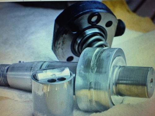

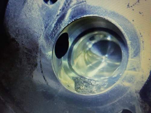

Unten Bilder einer HDP, der etwas die Schmierung abhanden gekommen ist. Die Späne sind natürlich auch bis zurück in den Tank gewandert.
HDP
HDP 2
