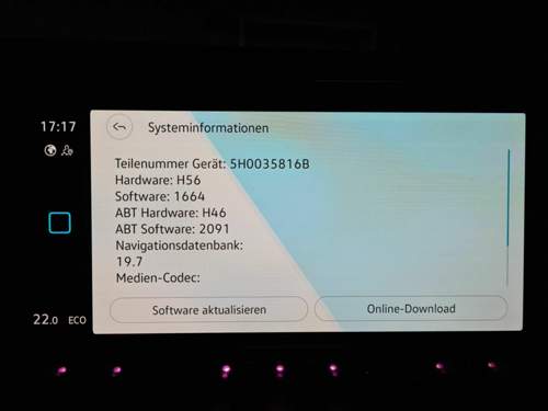

Ansonsten vergisst das Auto immer wieder mal, dass ich der Hauptnutzer bin und startet mit "Gast" ohne Internetverbindung. Des Weiteren wurde mein Auto mit einer Navigationsdatenbank Stand 19.7 ausgeliefert und bislang kam leider keine Meldung, dass ein Update installiert werden kann. Das manuelle Suchen nach Updates habe ich nach einer halben Stunde ergebnislos abgebrochen.
Ist es normal, dass ein Fahrzeug mit einer mehr als ein Jahr alten Navigationsdatenbank ausgeliefert wird und diese erst OTA aktualisiert werden muss?

Seitdem die Software von Werkstatt auf Version 1664 geupdatet wurde, bekomme ich JEDES MAL wenn ich das Auto einschalte die Meldung "Ihre Fahzeugeinstellungen werden jetzt vorgenommen". Ich weiß nicht was welche Einstellungen da gemeint sind. Alle Einstellungen sind schon da. Wenn man auf OK druckt, tut er nicht anders als die Klima einschalten, warum auch immer! Ich habe mein Nutzer gelöscht und wieder angemeldet, aber hat nichts gebracht.
Hat jemand eine Idee?
Hallo...
Probiere bitte mal folgendes: Nutzer löschen, Werkseinstellungen laden (also alles zurücksetzen), Auto aus, aussteigen und abschließen, mindestens fünf warten, danach das Auto wieder öffnen, sich wieder anmelden, alles einstellen und warten bzw. gucken was passiert. 🙂

Da ich selber diverse Probleme mit dem Golf 8 habe, kam dieser Workaround von der WE Connect Hotline ... nach dieser Vorgehensweise hat sich einiges geändert... ob die Software danach besser arbeitet, sollte jeder für sich selbst entscheiden ...🙂
