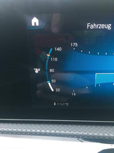

Wisst ihr für was diese Anzeige ist? Es dauert ziemlich lange bei mir bis es den blauen Balken erreicht..
1243660f-d6a4-43a1-9122-0f7fc1e54380
@MYP-3C-B6 schrieb am 15. Juli 2020 um 09:52:58 Uhr:
Ist die Getriebeöltemperatur. Das ist normal, dass das länger dauert.

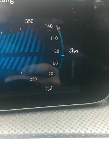

Und was ist der Unterschied zwischen Bild 1&2?
1
2
Bild 1 ist die Öl Temperatur. Bild 2 ist die Wassertemperatur!
Zu den Temperaturen.....
ÖL Temp: bei 70 Grad o.k. (meistens pendelt er sich bei 80-90 Grad ein / Bei Autobahn vollgas gehts auch mal bis 120 Grad! noch unbedenklich!)
Wassser: pendelt sich bei 90 Grad ein....... bei 120 Grad oder höher stimmt was nicht! Prüfen lassen!!!
Getriebe: bei 50-60 Grad o.k. (kann sehr lange dauern bis Wert erreicht ist..... )
