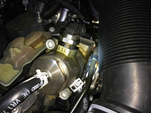

Mal ne Frage.
Hat von euch A3/S3-Fahrern mal einen "Hauch" Benzingeruch im Innenraum warnehmen können ?
Ich hatte schon öfter das Gefühl, dass ab und zu mal ein Lüftchen Eau de Super Plus im Innenraum zu vernehmen ist.
Eben wieder.
Daheim angekommen, ausgestiegen und dann konnte ich neben der Fahrertür stehend definitiv Benzin riechen.
Jemand von euch schonmal die Erfahrung gemacht ?
Werde wohl wieder mal ne Mail an meinen betreuenden Händler schreiben müssen.

Mal ne Frage.
Eben wieder.

@GorillaJebus schrieb am 27. November 2014 um 16:50:24 Uhr:
Mal ne Frage.
Eben wieder.
Das Problem hatte ich auch bereits , aber da es sofort nach dem Tankstellenbesuch war, habe ich mir keine weiteren Gedanken gemacht. Dachte naja vllt habe ich was am Schuh. Aber wenn du vllt Infos hast was es sein könnte , immer her damit.
Ja, ich habe durch einen Tipp von einem netten User in einem anderen Forum herausgefunden wo es ungefähr herkommt.
Motorabdeckung runter und da sah man es dann auch schon.
Bild-1
