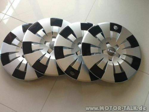

Gestern wurden bei meinem A3 die Winterräder aufgezogen. Für den Winter habe ich jetzt Stahlfelgen mit den abgrundtief hässlichen originalen Audi-Radkappen. Diese Radkappen sind gefühlt aus Gummi und fingen bereits nach wenigen Kilometern an, sich von ihren Plätzen zu lösen. Nach jedem Aussteigen habe ich die Dinger wieder "drangekloppt". Also bin ich heute wieder zum Freundlichen gefahren, der den Führingsring(?) der Radkappen wieder in Position brachte. Jetzt bleiben die Radkappen hoffentlich in Position, sonst kommen die Teile ganz runter. Beim 8P waren die Radkappen auch keine Schönheiten, dafür waren sie erheblich stabiler.
Deswegen hab ich mir die vom 8P geholt ^^ (falls es diese oder Ähnliche sind) Die sitzen auf jeden Fall fest und ich finde, dass es hässlichere gibt.
Die hatte ich auch auf den Winterrädern beim 8P.
Jetzt habe ich diese Teile auf den Winterrädern. Die sind definitiv hässlicher.

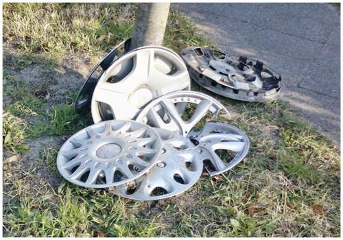

Kauft euch bei so einem Wagen einfach richtige Felgen, dann muss auch keiner wegen Radkappen rumjammern und nun BTT.
@Christian8P schrieb am 6. November 2014 um 17:52:55 Uhr:
Frage mich seit Jahren wann der Gesetzgeber endlich diese drecks Dinger verbietet? Hässlich, gefährlich und unnütz dazu! Liegen an jeder Ecke rum die Mistdinger, ein Schlagloch reicht dazu schon aus
rad frisbees
