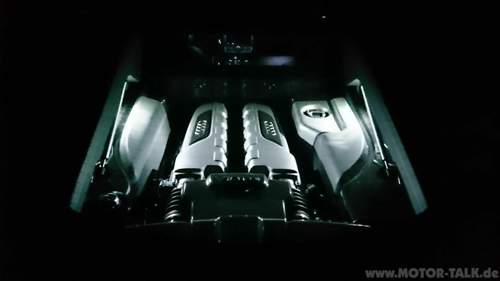

So, kleines Update von mir. Die Kraftstoffpumpe ist heute beim Händler eingetroffen und sollte bis morgen Mittag verbaut sein.
Es gab noch eine kleine Diskussion, da ich eigentlich erwartet hatte, dass mir mein erst 614 km gelaufener S3 per Transporter gebracht wird und die jetzt einen die 330 km Strecke damit zu mir fahren lassen, aber am Ende habe ich dem zugestimmt. Der Fahrer würde vorsichtig mit dem Fahrzeug umgehen und ein Transport würde höhere Kosten verursachen und mindestens zwei weitere Tage Wartezeit in Anspruch nehmen.
Wäre er nicht kaputt gegangen, wäre ich die Strecke ja sowieso gefahren und ich kann auch nachvollziehen, dass sie nicht noch mehr Kosten verursachen wollen. Will nicht wissen, wie viel Wertverlust ich dem R8 durch meine Kilometer beschert habe. Außerdem reicht es langsam mit dem Auto. Habe auch schon über 300€ in den Tank geschüttet^^Ist einfach nichts für den Alltag und man wird fast genötigt zügig zu fahren. War für eine Woche mal schön, aber mehr R8 brauche ich nicht (nur so als Eindruck für diejenigen, die mal mit dem Gedanken spielen: Holt ihn euch auf jeden Fall nicht als Erstwagen*g*).
Anbei noch ein Bild von gestern Abend 😉
R8 V10 Plus Motorraumbeleuchtung
Der R8 hat ernsthaft ne Motorraumbeleuchtung?? Ich würd ja abends nur davor stehen und auf und zu schließen damit die an und aus geht 😁
Nein der R8 an sich nicht 😁 nur der V10 . Beim V8 ist der Motorraum nicht beleuchtet 😁
Man will doch die Rarität V10 präsentieren und damit angeben 😉
