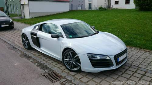

So es gibt Neuigkeiten. Die Kraftstoffpumpe kann voraussichtlich Montag zur Werkstatt geliefert werden. Ich war natürlich wenig begeistert und habe nochmal das Thema adäquates Ersatzfahrzeug angesprochen.
Nun was soll ich sagen...ein RS4 ist es nicht geworden, aber beschweren will ich mich nicht. Ich hatte die Wahl zwischen A3 Cabrio und R8 Coupe. Die Wahl fiel nicht so schwer 😉
Anbei ein Bild. Inzwischen habe ich auch heraus gefunden, dass es ein V10 Plus ist. Einfach jenseits von gut und böse dieses Fahrzeug. Darf es nutzen, bis meins wieder bei mir ist. Ich bin mehr als zufrieden*g*
R8-v10plus
