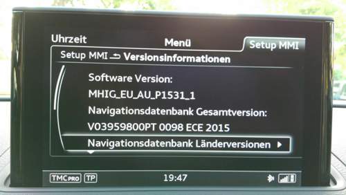

Dann sollte secondsky wohl mal ein Softwareupdate durchführen lassen. Da dein A3 ja noch frisch vom Fließband ist, wie ist denn die Versionsnummer der SW? Das wird für einige interessant sein.
Bin heute erst dazu gekommen ein Bild zu machen 😉
Für alle die Probleme mit dem audio System, oder Navigation haben, können vergleichen wie alt die Software im Vergleich zur der neuen ist.
Viel Spaß beim vergleichen 🙂
