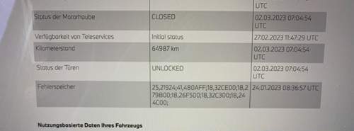

Gestern wollte ich meinen gebrauchten (BJ 3/2018, 62tkm) beim BMW Händler abholen, fahre paar Kilometer auf der Autobahn und unter Last blinkt auf einmal der Fehler bzgl Störung Antrieb/Leistungsverlust bzw Leistungsminderung auf. Mit dem Schraubenschlüssel Symbol.
Bin umgehend wieder zum Händler gefahren, die danach geschaut haben. Nach einer Stunde kam der Meister und sagte mir, dass sie den genauen Fehler noch nicht gefunden haben. Er baut aktuell keinen Ladedruck auf bzw. nicht genügend. Und es gebe noch was am NoX Sensor.

Das sind die Fehlermeldung aus dem CarData System
Jetzt hier mal einzeln eingeben und prüfen:
https://bmwfault.codes
Wenn ich mir die Fehlerbeschreibungen zu den Codes ansehe, bekomme ich kein gutes Gefühl bei dem Wagen.
4C00 Botschaft (Fahrgeschwindigkeitsregelung/ACC, 0x194) fehlerhaft, Empfänger DDE, Sender ACC
32CE00 Kühlerjalousie unten, Plausibilität: Verstellbereich zu klein
279B00 Aktive Kühlerjalousie, Diagnoserückmeldung: elektrischer Fehler
480AFF DSC-Steuergerät: intern, falscher Betriebsmodus
26F500 SCR-System: Wirkungsgrad zu niedrig

Das sind ja tolle Fehlermeldungen: SCR zu niedrig, die kühlerjalousie passt nicht….
Boah...Unfallwagen und zusammenmengeschustert mit irgendwas?!

...Fehlercodes sind die 6-stelligen Hexadezimalcodes - zwischen den Kommas.
Da hat sich ja nichts verändert. "480AFF" war beim ersten FS-Post von @saint77 nicht dabei, "26F500" > SCR-System, Wirkungsgrad zu niedrig < war schon erwähnt.
Der Ladedruckfehler "244C00" ist immer noch da, genauso wie die der Kühlerjalousie.

Er hat das Auto doch am 4.1.2023 abgeholt und laut BMW Car Data stehen sie vom 23.01.2023 drin.
Was soll er da nachweisen, dass sie schon bei Übergabe vorhanden waren?
@MariusG42 schrieb am 5. März 2023 um 11:40:51 Uhr:
Ganz genau, oder schon deutlich vorher. ..
@maxmosley
Berichtige mich bitte, mit ISTA kann man die Häufigkeit des Fehlers und den Ersteintrag einsehen?
Inkl. Kilometer, Betriebstemperatur, Außentemperatur usw. lch meine sogar, dass das Datum hinterlegt ist…
Km wären aber vollkommen ausreichend…

...nach Auslesen des FS kann man die einzelnen Fehlerbeschreibungen abrufen.
Unter "Details" werden u.a. Erstauftritt und Häufigkeit genannt...allerdings nur die Ereignisse seit letzter Löschung des FS.
Fehler, die unmittelbar nach Löschung als fortbestehend erkannt werden, z.B. die fehlende Spannungsversorgung des AGR-Stellmotors (weil der Stecker abgefallen ist), werden sofort wieder eingetragen - sind also quasi unlöschbar.
Der KM-Stand wird automatisch aktualisiert, d.h. die Info zum vormaligen Eintritt des Fehlers geht verloren.
Deshalb sollte man vor Löschung des FS einen Printout/Screenshot machen, um eventuelle Fehlerzusammenhänge nachvollziehen zu können.
