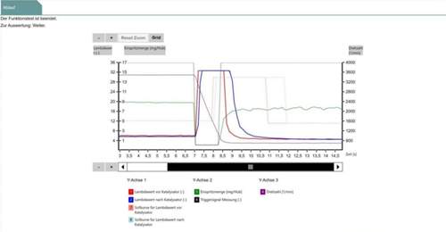

Lambdasondentest

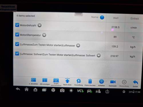

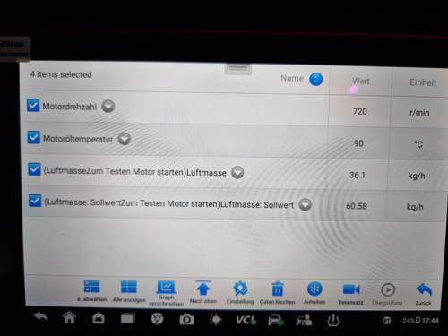

den Lambdasondentest habe ich durchgeführt. Leider mit dem Autel nicht als grafische Ansicht durchführbar.
Da ich das Video hier nicht hochladen konnte, habe ich ein paar Screenshots der Live Werte gemacht und beigefügt.
Die Lambdasonde vor Kat eiert jedoch nur zwischen Werten <0,5. Wogegen die LnK stets regelt.

...der Nachteil der Momentaufnahmen ist, dass der dynamische Verlauf des Lambdasondensignals nicht sichtbar wird - insbesondere die zwingend sichtbare Erhöhung des Restsauerstoffgehalts bei Reduktion der Einspritzmasse.
Übliche Signalwerte schwanken zwischen ca. 4 (fett) und 32 (mager - also im Schubbetrieb).
Die LvK ist die Regelsonde - ihr Signal ist die Vorgabe für die Modifikation des AGR-Kennfeldes und somit die Gemischbildung. Die LnK regelt also nichts - sie ist Monitorsonde für die Funktion des Oxy-Kats, bietet aber die Möglichkeit des Signalvergleichs beider Sonden.
Voraussetzung für die Ermittlung valider Werte ist die Betriebsbereitschaft der Lambdasonden, die bei der gezeigten Motortemperatur gegeben bzw. nach wenigen Minuten erreicht sein sollte.
Die LvK-Werte sind dann völlig aus der Norm. Dies weist auf deren Defekt hin.
Wie die o.g. Fehlererläuterung zu "282A00" schon ausführt, kann sie - wie der Oxy-Kat - vergiftet bzw. mechanisch beschädigt sein.
Hier kommt der genannte Turboschaden ins Spiel, der Ursache sein könnte.
