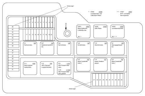

Eine Frage zum Kraftstoffpumpenrelais, ist das das linke Relais außerhalb des Sicherungkasten unter der Abdeckung?
Ja, das ganz vordere
Welches Relais auf dem Foto?
Schau selbst nach.
Greetz
Cap
Sicherungskasten
Danke, das Bild habe ich auch bei Google gefunden. Ich wundere mich nur warum bei mir nur 2 Relais in der oberen Reihe sind?!
Hab auch nur 2 Relais...
Die angeschlossenen Kabel des oberen linken Relaissockel deuten auf das KPR hin. Leider ist es nicht Defekt, das Überbrücken hat nicht geholfen.
