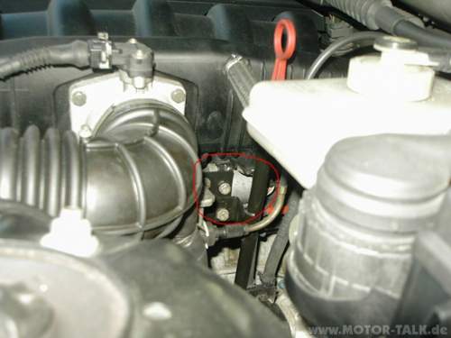

Ggf. Leerlaufregelventil verschmutzt / defekt.
den leerlaufregeler hab ich schon mal probiert mit bremsenreiniger sauber zu machen.
hat sich aber nichts verändert

unter der ansaugbrücke....son rundes teil mit zwei schläuchen und nem stecker.
hab ich einfach mit bremsenreiniger voll gemacht...geschüttelt und mit druckluft ausgeblasen
hat zwar nicht geholfen aber nen versuch war es wert

Original geschrieben von Orkunbozz
Ma ne Frage wo sitzt der und wie macht man den Sauber?
Siehste im Anhang,beim M52 sitzt der relativ leicht erreichbar (hast du das nicht schonmal gefragt 😕 ).Ach und schütteln auf keinen Fall,das mag der garnicht!
