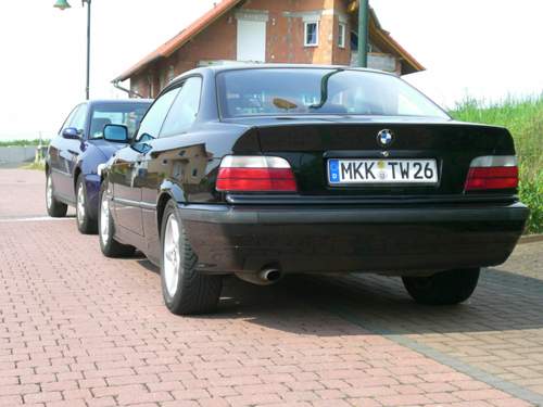

320i M52 mit Vanos
Coupé in schwarz II
Vollleder
Klimaanlage (vor 2 Wochen neu befüllt)
auf Styling 18 Felgen mit 225er schlappen
langer Kratzer über Motorhaube/Kotflügel
Cimg3892
Cimg3898
Cimg3902
