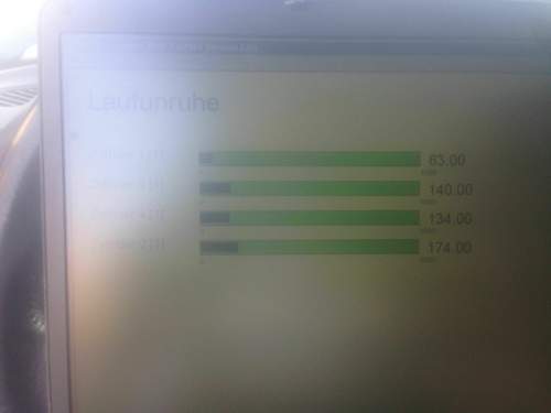

Da mein Umbau nun fertig ist. Auch bremsen mäßig. Bin ich nicht zufrieden mit der laufruhe 🙁 ist der M44 wirklich so? Hab LLR, LMM und heute Schlauch von Kurbelwellenentlüftungsgehäuse plus Kurbelwellenentlüftungsgehäuse selbst gewechselt. Die Andaugbrücke gereinigt plus Drosselklappe. Und neue Zündkerzen. Kann wer mal ein Video von seinen hochladen in Leerlauf? Oder per Inpa die laufruhewerte hochladen? Drehzahl ist konstant. Aber der Motor an sich zuckt 🙁 will demnächst noch die Zündkabel wechseln und dann bin ich mit Latein am Ende.
Ps: beim Kerzen wechseln ist mir aufgefallen das bei Kerze 1 und 2 Öl im Schacht war 🙁 ventildeckeldichtung? Oder andere Ursachen? Kann das die laufruhe beeinträchtigen?
Vielen Dank für jede Hilfe 😁

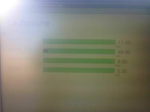

Hab heute durch Zufall mal ein lmm von einer no Name marke eingebaut. Es sehr nix wirklich drauf. Nur die luftflussrichting plus Pfeil zum Motor halt. Was raufgedruckt ist, nicht eingestanzt. Und vorher war immer( bitte nicht lachen) wackelt wackel Motor und nach 5 sek großer wackler. Dann wackel wackel nach 5 Sekunden großer wackler usw. Im Stand. Mit denn no Name war der große wackler weg und er wackelt nun im Leerlauf konstant. Sorry anders kann ich das nicht beschreiben 😉. Auf jedenfall schon mal besser. Dann meine zwei Bosch lmm nochmals genommen und getestet. Da war bei beiden wieder wackel wackel Nach 5 sek großer wackler. Bei beiden war das selbe Spiel. Selbe Abstände. Alle drei gereinigt. Selbe Spiel. Hab nun erstmal denn no Name drin als Übergang.
Ps: Bilder. Hohe Werte die Bosch teile. Niedrige Werte no Name. Was ist der Wert der sein soll? Null?

Schau mal nach ob du wirklich ein HeißFilmLuftmassenmesser grad verbaut hast.
Die Billigdinger von ebay hatte ich 1x im R6 zum testen 30km verbaut und richtig schlechte Erfahrungen gemacht.
Das Problem war dass das Element wo "misst" bei den billigen kein HeißFilm war sondern ein einfacher Widerstand!
im Prinzip ist das ja das selbe, der widerstand wird aufgewärmt und durch den Ansaugvorgang wird der Abgekühlt und je nach Ansauglufttemperatur erreichnet die DME dann die Luftmasse die angesaugt wird.
nur reagiert ein simpler Widerstand hat viel viel träger als die heißfilm variante.
ich hatte mit so einem Widerstand krampf Zylinderabschaltung und ein lauf wie ein sack Nüsse.

Und tausch zurück auf die originalen LMM,diese billigen Nachbauten sind nicht grundlos so billig.....hatte auch EINMAL so ein Ding drin....NIE WIEDER!
