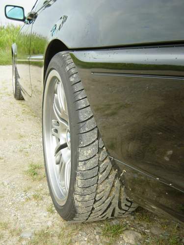

hab mir felgen sehr günstig zugelegt original BMW M3 felgen..
problem dabei ist das die noch orginal bereifung drauf haben die mei mir zuuuu knapp ist (255/40ZR18)
felge ist eine 9Jx18.
meine frage ist jez ob ich ohne gross kanten umlegen und börteln mit einer 255/35ZR18 hinten damit hinkomme auf der 9j felge?
hänge mal ein bild an..

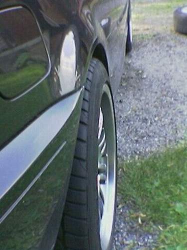

so endlich das ergebnis....
OHNE kanten umlegen passen die felgen...
Bitte ein Foto in der Draufsicht und eins von hinten.
Jo sicher!😛
Vielleicht OHNE Kantenumlegen aber dafür MIT Federwegsbegrenzer🙄

ja mit begrenzern..
aba passen tuts trotzdem...
aba andere dämpfer kommen sowieso rein da ich en gewindefw bekomme...dann schau ich mal weiter...
je nachdem wies dann da aussieht

Finde es nicht in Ordnung, sowas zu verschweigen! Das ist hier ganz entscheidend, dass du FWB eingebaut hast! Nachher bekommen andere noch den Eindruck, die Felgen würden tatsächlich so passen.
Mit anderen Dämpfern wird sich auch nix dran ändern, dass die Felgen keinen Platz in den Radhäusern haben. Aber du musst ja glücklich werden mit dem Pfusch.
