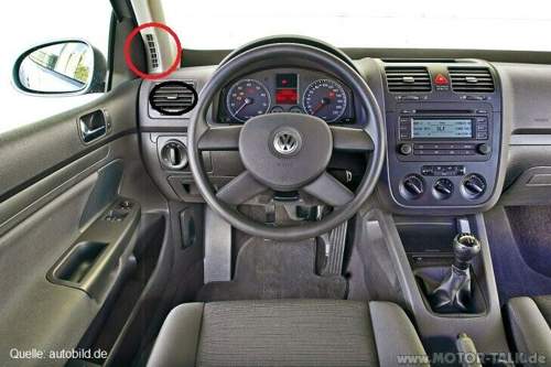

Ich habe seit einiger Zeit das Problem, dass die Scheibe der Fahrertür beschlägt, aber immer nur genau im Bereich des Außenspiegels. Dieser Bereich sollte meines Wissens von dem Ausströmer in der A-Säule erfasst werden, weil der Luftstrom der verstellbaren seitlichen Düse da noch nicht hinkommt.
Ich kann aber nicht feststellen, dass da überhaupt Luft rauskommt, egal welche Taste für die Luftverteilung gedrückt wird. Auch in der Defroststellung (Symbol Windschutzscheibe) kommt nicht. Auf der Beifahrerseite beschlägt nichts, allerdings kann ich auch dort keine Luftströmung aus dem Ausströmer der A-Säule feststellen.
Die Scheiben sind frisch geputzt, es ist auch sonst keine Feuchtigkeit im Auto, nur dieses eine Eck im Bereich des linken Außenspiegels beschlägt immer.
Kommt bei euch aus dem Ausströmer in der A-Säule ein deutlich spürbarer Luftstrom? Und wenn ja, in welcher Stellung der Luftverteilung (Climatronic)?

In der A-Säulenverkleidung gibt es keinen Ausströmer. Weder beim 5er noch 6er Golf kommt da Luft raus.
Wenn da bei keinem Luft kommt, kann man sich das Auseinanderbauen wohl sparen, dann wird da tatsächlich kein Luftkanal sein.

Naja, einen Ausströmer gibt es schon. Meintest du, dass dieses Ding keinen Luftanschluss hat also wirklich nur eine Attrappe ist?

Ich weiß ja nicht welche „besondere“ Klimaausstattung der TE und die Verfasser der Antworten haben. Aber bei allen 5-er Gölfen, die ich gefahren habe kommt definitiv Luft zum beschlagfrei halten der Scheiben auf Fahrer- und Beifahrerseite aus beiden Ausströmern.

zu 1. Luft kommt auch in dieser Stellung raus!

zu 4. NEIN, keine Atrappe

Ich habe es jetzt noch mal genau ausprobiert und es ist so, wie von Taubitz schon beschrieben. In der Stellung "Mannanströmer" (mittlere Ausströmer, also Taste mit Pfeil nach rechts) kommt aus diesen Düsen in der A-Säule absolut nichts, auch dann nicht, wenn man alle mittleren Düsen verschließt.
Betätigt man "Luft nach oben" (Pfeiltaste oben) oder Defrost (Symbol Windschutzscheibe), dann kommt tatsächlich ein minimaler Luftstrom, ein winziger Hauch sozusagen. Den bemerkt man nur, wenn das Gebläse auf höchster Stufe läuft.
Das Gitter in der A-Säule ist also keine echte Attrappe, aber irgendwie schon eine Art Placebo-Effekt, weil es bei normaler Luftverteilung und bei normaler Gebläsestufe praktisch wirkungslos ist.
Da ich zwischen rechts und links keinen Unterschied feststellen kann, halte ich es auch für unwahrscheinlich, dass ein Schlauch abgerutscht sein könnte. Falls trotzdem jemand ein Bild hat, das die Art der Luftführung zeigt, wäre ich dankbar.
