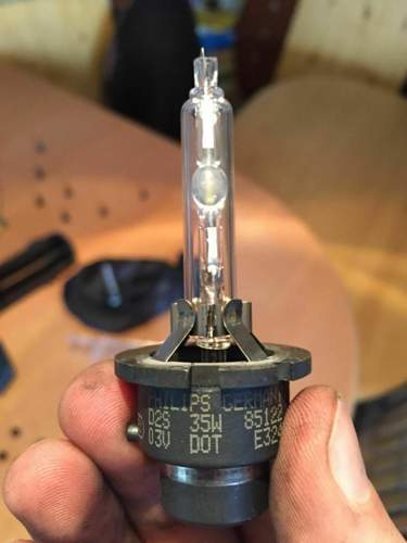

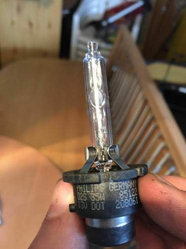

Ich habe jetzt beide Brenner gegengetauscht und festgetellt, dass der Fehler mit dem Brenner mitgeht. Also flackert jetzt nicht mehr der linke sondern der rechte SW. Können also dann ausschließen, dass das Vorschaltgerät defekt ist.
Ich habe von beiden Brenner ein Foto hochgeladen. Die sind beide identisch. Ich gehe also davon aus, dass der neue Brenner (den ich vor einem halben Jahr eingebaut habe) defekt ist. Was anderes kann ich nicht aus der Sache schließen.. oder was meint ihr ?
Foto-23-02-16-13-59-05
Foto-23-02-16-13-58-32

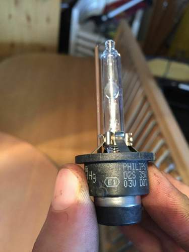

Das auf dem rechten Foto ist sicher die alte Erstausrüstungslampe aus dem Golf IV. Bei der zweiten sehe ich nur die Hälfte der Beschriftung. Kannst Du noch ein Foto aus der gleichen Perspektive hochladen, wie bei der anderen?
Richtig geraten 🙂
Eindeutig eine Fälschung 🙁
Woran ist das zu erkennen ? @Dr_Lux
Die Beschriftung ist falsch und passt nicht zu dieser Lampe.
Das kann natürlich der "normale" Käufer nicht erkennen. Deswegen gibt es das schon oben mal erwähnte Authentizitäts-Label auf allen Xenon-Verpackungen der Philips-Originallampen. Wenn das vorhanden ist, dann kannst Du sicher sein, dass die Lampe drin auch original ist. Der Code auf dem Label kann auch online überprüft werden.
Ich bin mir sicher, dass Du diese Lampe nicht in einer Originalverpackung mit Authentizitäts-Label bekommen hast. Sowas würde ich im Zweifel immer direkt zurückschicken 🙂
