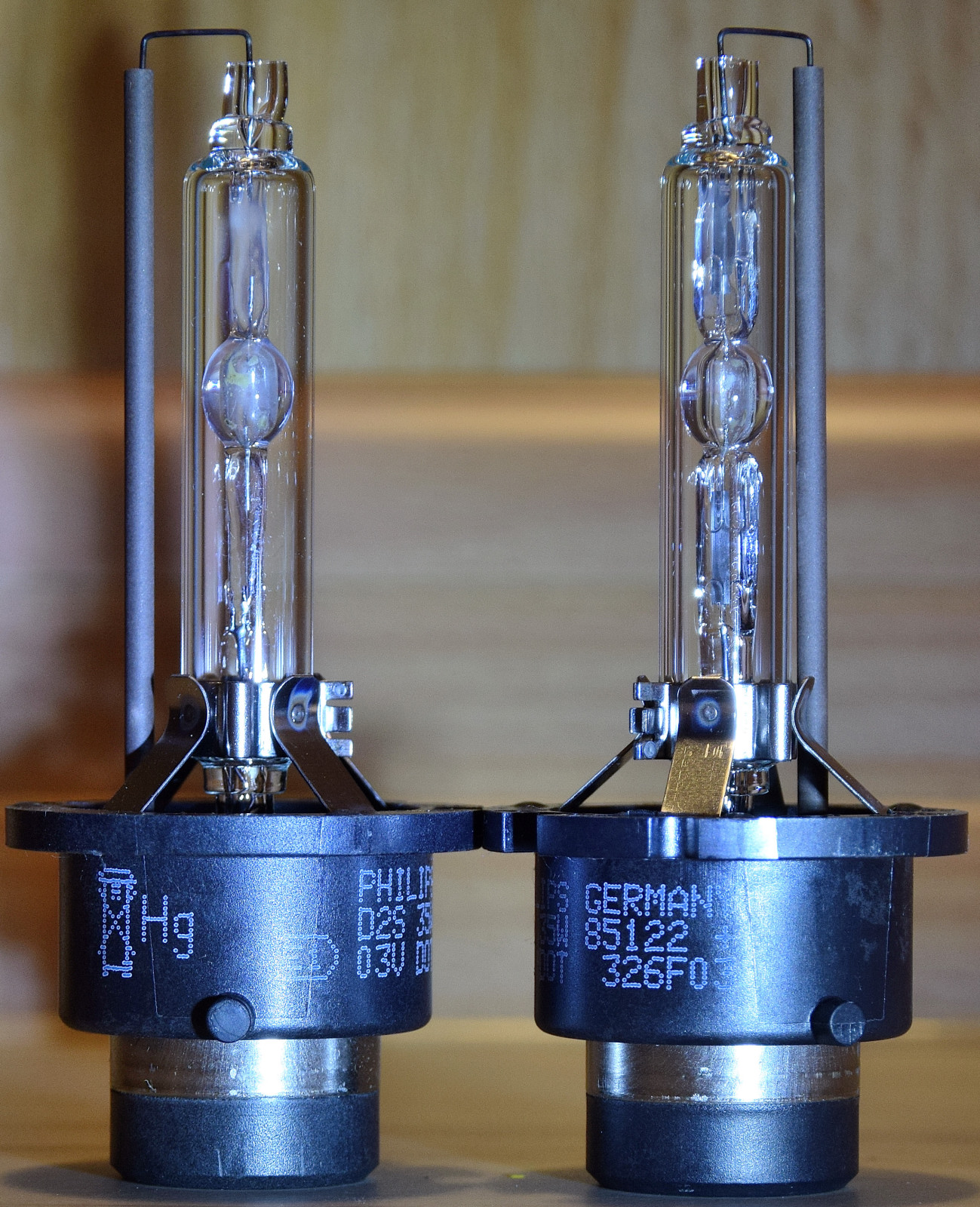

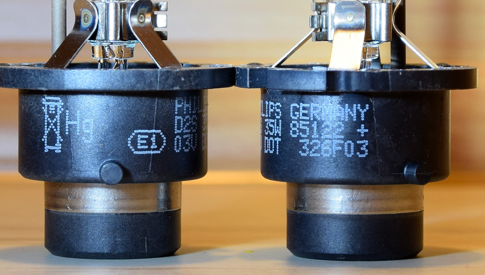

Wie sah eigentlich die Verpackung aus, in der Du diese Lampe bekommen hast?
Dieses mal gar keine Verpackung. Die waren in Blubberfolie eingerollt. So stand es auch im Angebot drin.
Sind mit Sicherheit Altbestände.
Der User @JulHa hat die auch vor einiger Zeit gekauft:
http://www.motor-talk.de/.../...-gelbem-fleck-ablagerung-t5854759.html
Meine Brenner:
https://data.motor-talk.de/.../dsc-1165-klein-6767134144482632462.JPG
https://data.motor-talk.de/.../dsc-1163-klein-5530941761667126208.JPG
Oder man hat sich einfach das kopieren der Verpackung gespart 😉.
@AudiJunge schrieb am 12. Dezember 2016 um 17:01:42 Uhr:
Wie häufig sind denn Plagiate bei Xenon-Brennern?
Ich, würde das fast ausschließen, da Plagiate so dermaßen schlecht sind, dass nagelneue Brenner oft garnicht erst zünden, bzw. den Lichtbogen garnicht halten können.
Ich würde sagen die Masse an Plagiaten ist höher als du denkst😉.
Nicht umsonst werden Echtheitssiegel mit im Internet prüfbarer Nummer von den Herstellern verwendet.
Das ist schon klar, aber wir reden hier von keiner simplen Glühbirne.
Hier hab ich sie bezogen:
http://www.ebay.de/itm/22198910108
Aber zu einem anderen Preis.
Rückmeldung zu meinen, wie euch Markus schon erklärt hat:
Leuchten nach 2000-3000km immernoch.
Hatte darmals bei Phillips nachgefragt (siehe mein Thread), die Nummern waren Phillips bekannt.
Diese sagten jedenfalls nichts zum Thema Fälschung.
