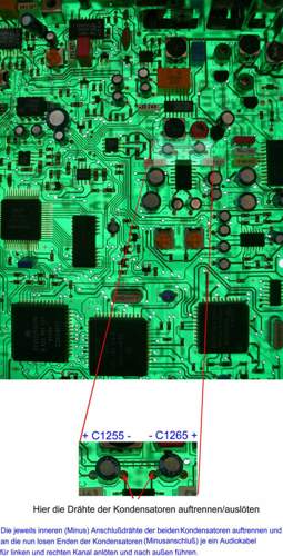

4. Kondensator C 1255 und C1265 auf der Minusseite ablöten oder abschneiden (Bild 1)
5. Audiokabel passend abisolieren (kurzes Massekabel, lange links/rechts Kabel) und von hinten in das Gehäuse einfädeln
(dort, wo die 6,3mm Kabelschuhzunge ist)

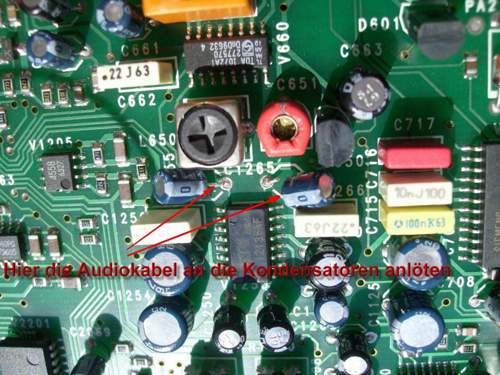

6. an das lose Ende des C 1255 linkes Audiokabel anlöten (Bild 2)
7. an das lose Ende des C 1265 rechtes Audiokabel anlöten (Bild 2)
8: Masse an den passenden Anschluß am Verstärkerpanel löten (Bild3)

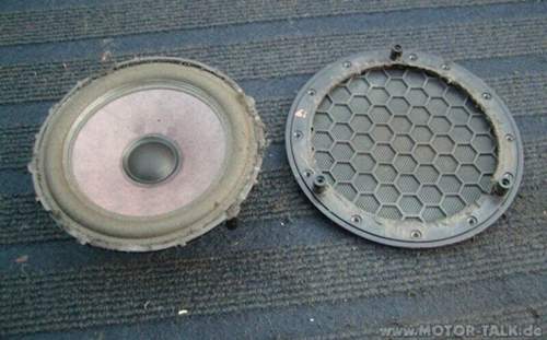

Heute hab ich hinten dann erst mal 16cm Lautsprecher in die Tür gebaut.
Die Abdeckungen von den originalen abgedremelt (siehe Bild) und wieder angeschraubt. Von hinten Kunststoffringe angeklebt und da drauf dann die 16cm Lautsprecher geschraubt.
Die Verstärker passten dann leider nicht mehr drauf, deshalb einfach extra an die Türpappen vorne unten gebaut und die Kabel vom Verstärker zum Lautsprecher gezogen.
Dazu noch die Umschäumung passend gemacht.
Dachte dann schon, das ich fertig wäre, aber leider waren die Lautsprecher mit 65mm doch zu tief. Da die Kunstoffringe ca. 5-7mm Luft haben, passen nur max. ca. 55-60mm Einbautiefe, da sonst die Scheiben bei runterfahren dagegen kommen.
Hatte noch ein paar alte 8Ohm KIA Lautsprecher rumliegen, die nur 55mm Einbautiefe hatten und deshalb passten. Sind dadurch natürlich nicht ganz optimal angepasst und deshalb etwas leiser und nicht so leistungsstark.
Aber trotzdem ist der Klangunterschied schon extrem.
Endlich kommt mal sowas wie Bass aus den Lautsprechern. Endlich hört man Frequenzen, die vorher fast unhörbar waren und man spürt den Bass jetzt sogar etwas. So langsam macht es Spaß Musik zu hören.
Wenn man jetzt von hinten nach vorne dreht, denkt man, das vorne die Lautsprecher in einer Blechkiste eingebaut sind. Irgendwie aufdringlich quäkig dröhnend, dafür aber sehr laut.
Hinten fehlt etwas der Mittenbereich, dafür hat der Bassregler am Radio endlich eine spürbare Funktion und gerade Musik wirkt nicht so aufdringlich. Wenn jetzt noch passende 4Ohm Lautsprecher reinkommen, dürfte auch noch die Leistung hinten steigen. Aber selbst mit den billigen 8Ohm Kialautsprechern hat sich der Aufwand absolut gelohnt.
Den Fader zw. vorne unten hinten (1/3 zu 2/3) eingestellt und dann passt es ganz gut.

hallo,
hab bei meinem delta cc genau die anleitung befolgt und das kasseten laufwerk läuft auch noch aber kommt kein ton von der kasette..
also so wie es seien soll aber wenn man dann an die klinke inen mp3 player oä. kommt auch nix .
hab das massekabel von der anderen seite angelötet wie es eigendlich soll (ging bei mir nciht anders).
kann man die masse alternativ auch woanders anlöten?
hat einer eine idee???

Habe hier noch mal 2 detailierte Fotos (zum Vergrößern auf die Bilder klicken) für den Delta CC Umbau:
Wichtig!
-Die Minusdrähte (weißer Strich) der Kondensatoren C1255/1265 auslöten oder auftrennen und dort je ein Audiokabel anlöten. Wenn du die falsche Seite auftrennst, hörst du nichts ausm Verstärker.
- Masse solltest du möglichst nahe am angegebenen Massepunkt anlöten oder wenigstens die Masse des Autoradios nutzen, da es sonst zu Geräuschen bei laufendem Motor kommen kann oder Störungen vom angeschlossenen Audiogerät einstreuen, wenn es die Autostromversorgung nutzt.
