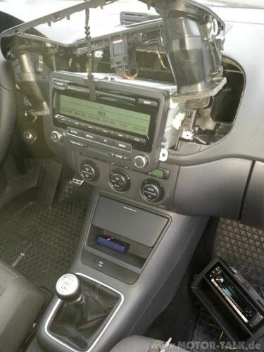

Ich habe einen Golf BJ 12.2006 und vorgestern den RCD300 ohne MP3 (10 Lautsprecher) mit dem RCD310 getauscht. Bei mir funktioniert im Moment alles reibungslos. Hab das Gateway 1K0907530K. Kein Codieren, kein Freischalten, einfach gar nix. Ich brauchte nur den Code, den mir die Werkstatt kostenlos mit Vorlage eines Beleges von VW abgefragt hat.
Ich muss sagen, dass die Radios auf jeden Fall klanglich einen großen Unterschied haben. Ich bastel mir noch den AUX Eingang zusammen und schraub wieder alles dran. Für den AUX Eingang hab ich mir noch einen 12PIN Mini ISO Stecker bestellt. Gabs bei mir im Umkreis leider nirgends zu kaufen.

So Abend liebe MT Kollegahs,
RCD 310 ist bei mir drinne, lief alles tadellos, mit dem Aus und Einbau, nur einen neuen Radio Stecker musste ich noch beim 😁 kaufen, und diesen mit dem alten Radio Kabel verbinden, und das neue Radio Kabel ins RCD 310 stecken.
Sound Technisch echt sehr, sehr gut.
Aussehen soweiso TOP 😛

Es sollte heißen immer RCD310 immer RCD310 =)
Ich bereue es nicht zum RCD310 gegriffen zu haben.
Also USB, SD Karten Wechsler ist dran.
Das Gerät Packt sogar eine 32 GB SD Karte, und einen 32 GB Stick.
Wichtig ist diese Ordner Einstellung, kein Ordner CD01 erstellen!
Wer das RCD310 hat, und sich das DMC 9088 gekauft hat, sollte die Werkstatt aufsuchen, muss irgendwas umcodiert werden.
Danach hat es getan bei mir Funktioniert.
Kann es nur Empfehlen, das DMC 9088.
