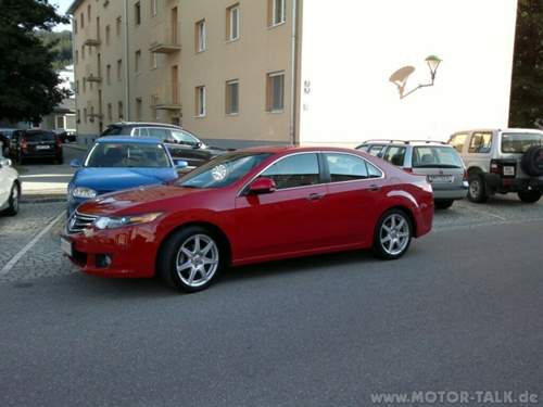

Zuvor bin ich mit Papas Accord CU1 eine Runde gefahren, der Qualitätsunterschied ist schon deutlich merkbar.
Beim Accord hört man einfach absolut nichts im Innenraum, kein Knistern, Knarzen, Quietschen oder sonst was.
Auch liegt der Acci extrem satt auf der Strasse, mit den 225er Walzen auf 18 Zoll geht der ja fast genauso durch schnelle Kurven wie der Type R, wobei der Komfort beim Accord keinesfalls auf der Strecke bleibt.
Vielleicht liegt es aber auch nur an den Felgen (siehe Bild 😁 ).
Bin dann direkt vom Acci in den FN2 umgestiegen und irgendwie wirkte danach der Innenraum selbst im FN2 etwas "billig".
Von den Fahrleistungen her ist der FN2 natürlich eine Klasse für sich.

Schöner Japaner! 🙂
