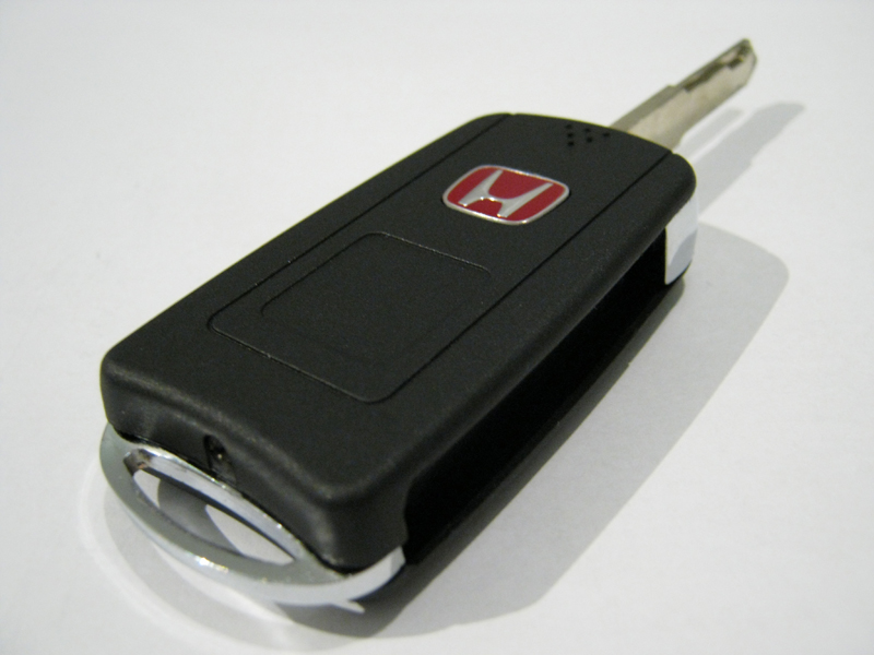

Also Matthias. Dann hier ein Klappschlüssel zum absperren des Freds:
http://data.motor-talk.de/data/galleries/798374/79941/bild-1811.jpg

Klappschlüssel, *haben will*
muss immer wieder lachen wenn ich mir meinen anschaue den altmodischen schinken 🙄
