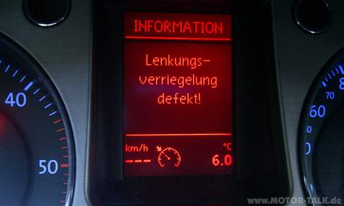

Lenkradverriegelung defekt
VW Passat B6/3C
sporadisch tritt am Passat meines Vater die Fehlermeldung "Lenkradverriegelung defekt " im MFD auf und es blinkt ein rotes Lenkrad leuchtet
Macht man das Auto aus , entfernt den Schlüssel und startet dann neu ist die Fehlermeldung weg.
Über die Suchfunktion habe ich nichts gefunden deshalb meine Fragen, hat jemand schon mal das gleiche Problem gehabt und wenn ja wie wird es behoben. ?

Fazit: sobald die Fehlermeldung: Elektrische Lenksäulenverriegelung defekt kommt und das ELV noch nicht ersetzt wurde, ELV ersetzen.
Nach Kundenaussage / Werkstattaussage kann dieser Fehler folgende Merkmale haben:
>lässt sich nicht verriegeln, entriegeln
>oder Anzeige in der MFA "ELV" defekt
>oder Fahrzeug springt schlecht an und geht wieder aus
>oder Fahrzeug springt nicht an
Wie gesagt mit Ereignisspreichereintrag Elektrische Lenksäulenverriegelung - defekt

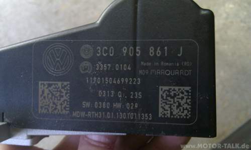

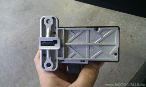

Als Material wird nur:
1x Lenksäulensperre 3C0905861J ca.80€ und
2x M5x14 Abreißschraube N91217601 <1€ benötigt.
Dazu muss aber die komplette Lenksäule mit Lenkrad raus (im ausgebauten Zustand nicht verdrehen) und man benötigt Spezialwerkzeug um die Abreißschrauben wieder rauszudrehen.
Das ganze Prozedere ist zwar relativ schnell gemacht, ist aber etwas tricky, da darf man nicht im falschen Moment Spannung Ein/Ausschalten, die Lenksäulensperre abziehen bzw. die neue gar nicht verbinden.
Für diese Arbeit gibt es einen Spezialisten und der ist im Kreis HR zu finden 😁
An dieser Stelle Danke an Fabian 😉

Im Anhang ein Paar Bilder:
Imag0942
Imag0947
Imag0948
