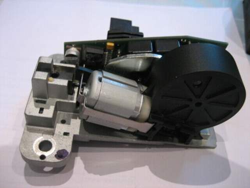

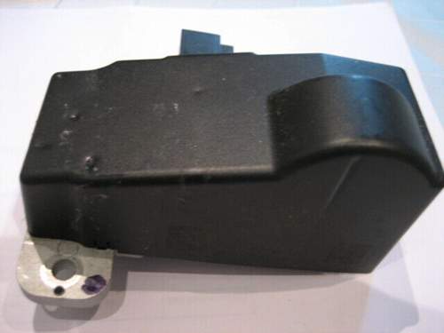

... für dich paar fotos vom dem verflixtem ding 🙄
Img-0962
Img-0961
Img-0960
Das ist also das Teil was neu muss?? Danke für die Fotos!!!
