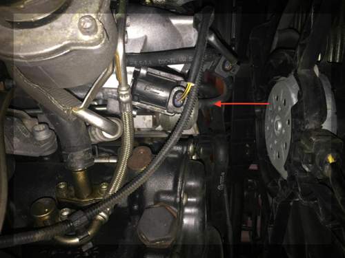

Hallo zusammen, ich habe heute ein leises rasseln oder rattern beim runter touren festegestellt. Motor ist der 2.0 tfsi mit 177 ps. Was kann das wohl seinen. Je höher der motor dreht und dann auf die Kupplung getreten Wird desto höher ist die Intensität des Rasselns. Konnte es auch noch nicht lokalisieren muss aber aus dem Motorraum kommen. Könnte es evtl das schubumkehrventil sein? Finde auch bei YouTube kein vergleichbares Geräusch. Hört sich bisl so an wie eine babyrassel. Kein leistungsverlust oder sonstiges bemerkbar.

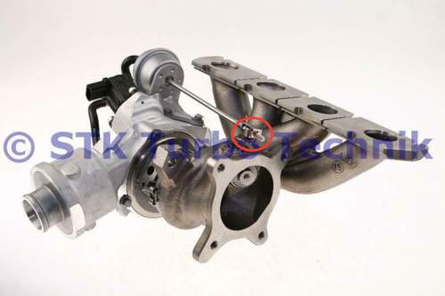

Hier mal etwas anschauungs-material.. Position auf Bild 2
Img-0733
Img-0734
Hallo @VWghost danke für deine Bilder, ich kann auf dem 2. Bild aber nicht erkennen wo die Klammer dort hin soll...
@anaconda79 nein das ist nicht mein Wagen, jedoch genau das Geräusch wie bei mir. Habe es aus dem A4 Freunde Forum.
Am besten von unten ran, Unterfahrschutz muss raus.
Danke für die schnelle Antwort, dann muss ich nochmal schauen, ist das im vorderen Bereich?

leider habe ich noch nicht diese Gestänge gefunden wo man die Klammer montieren muss... +
Vielleicht ist es bei dir auch das Problem. Ich hoffe das die Klammer das Rasseln bei mir beseitigt...

So wie Ich das sehe hast du eine 50/50 Chance:
-Niete vom Wastegate-Gestänge hat sich gelängt und verursacht das Klappern
->Klammer drüber setzten und Ruhe
-Druckdose vom Wastegate kann die Klappe nicht mehr halten
->Am besten neue Druckdose von Forge
Würde mich interessieren was dann bei dir rausgekommen ist!

ich weiss jetzt auch wo die Klammer hin soll, mir wurde es in der Werkstatt gezeigt.
Leider ist das irgentwie nicht so einfach wie im internet steht (scheinbar bei Seat etwas einfacher).
Ich war jetzt in 2 freien werkstätten wo man mir sagte das es egal ob von oben oder von unten man ohne ausbau von teilen da nicht drann kommen würde. mal eben die abdeckungen runter ist nicht.
dann war ich mal bei audi und habe mal doof gefragt ob es auf kulanz gehen würde, leider ist mein auto dafür schon zu alt.
auch dort wurde gesagt das die Montage der kleinen 8€ klammer mal eben mit 3 stunden berechnet wird.
im grossen und ganzen doof gelaufen. entwerder selber machen oder dafür mal eben 200-350€ euro zahlen.
ich lasse es rasseln, bei musik und fenster zu hört man eh nix.
[Von Motor-Talk aus dem Thema 'Rasseln nach dem Gasgeben oder beim ausrollen' überführt.]
ich habe die Klammer endlich verbaut und das Geräusch ist weg!
Ich habe es zusammen mit meinem Cousin und einem Freund gemacht... es war 3 Stunden Fummelarbeit.
Mit den Händen kommt man da einfach nicht dran. Wir haben die Klammer zunm Schluss auf einen Imbusschlüssel gespreizt, versucht sie über das Gestänge zu bekommen und dann mit einer Zange "festgedrückt"... alles blind.
Nach 3 Stunden hat es dann endlich geklappt. Man sollte nur aufpassen, dass die Klammer nicht in den Motorraum fällt. Sie ist nicht magnetisch, ich habe zur Sicherheit einen Bindfaden festgemacht.
Viel Erfolg, falls es jemand probiert!
