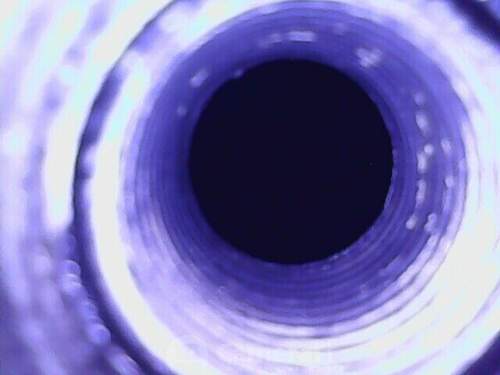

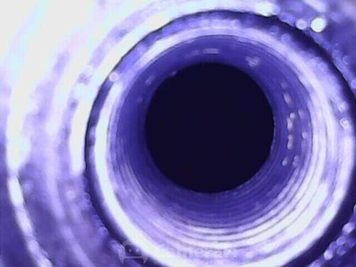

Ich habe Grade mal versucht ein paar Aufnahmen der Gewinde des 2. Und 3. Zylinders zu machen, wirklich gut sind sie leider nicht geworden, aber es sieht definitiv so aus als wären beide Gewinde entweder stark verschmutzt oder haben einen Schaden.
Das mit dem Strohhalm ist eine gute Idee, glaube aber das kriege ich heute nicht hin, da der Wagen bei meiner Freundin steht und das Öl bei mir Zuhause liegt und ich mit dem Wagen nicht mehr fahre.
Bei dem von dir beschriebenen Szenario würde sich eine Reparatur vermutlich nicht mehr lohnen oder stormy?

Danke stormy, was würdest du zu den Zündkerzenschächten sagen und mit wieviel sollte man bei einer Reparatur in einer freien Werkstatt rechnen? Das Problem ist ja, dass man vorher schlecht sagen kann was genau kaputt ist und es ja dann recht aufwendig ist den Motor zu zerlegen und zu reparieren.
Also die Gewinde der Zündkerzen sehen normal aus, da ist immer ein bißchen Öl und Ruß.
