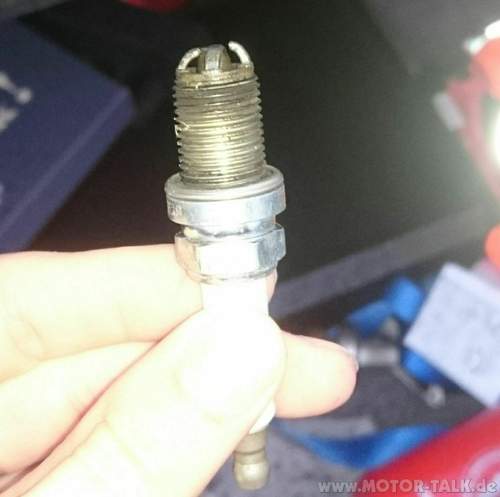

Bei näherem betrachten der Zündkerze viel mir auf dass diese an einer der vier Spitzen schief war (siehe Foto).
Also habe ich eine alte Zündkerze rausgekramt um zu testen ob es daran liegt.
Alte Zündkerze rein und siehe da kein Fehler mehr und der Wagen läuft meiner Meinung nach relativ normal.

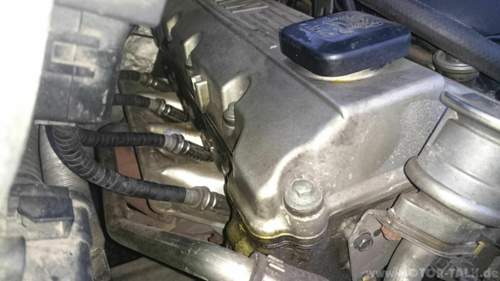

Also wollte ich eine längere Testfahrt machen. Nach ca. 4 Minuten Fahrt bemerkte ich einen leicht angebrannten Geruch. Angehalten Motorhaube auf und wenn man ganz genau hingeschaut hat war ein leichtes qualmen unterhalb oder an den Zündkerzen zu sehen, ich würde sagen eher an den hinteren.
Also habe ich den Wagen abkühlen lassen und bin langsam wieder nach Hause gefahren habe auch da wieder die Haube aufgemacht und man konnte wieder dieses leichte qualmen erkennen.
Fehler gab es allerdings keinen mehr.
Aber ich meine die Naht am Motor sieht auch sehr ölig aus (siehe Bild).

Also das was du mit der "Naht" meinst, ist nicht schlimm.
Das ist die Ventildeckeldichtung die sifft manchmal.
Allerdings sieht das mit der Zündkerze nicht in Ordnung aus als diese Mechanisch verbogen ist.
An deiner Stelle würde ich die Zündkerzen, alle 4 wechseln.
Nimm bitte NUR die NGK BKR6EQUP.
Und berichte dann nachher
Genau die Zündkerzen habe ich drin, letzter Wechsel war im August 2016 als ich auch ein Zündkabel getauscht habe.
Mir kommt das auch komisch vor mit der verbogenen Zündkerze.
Kann das passieren wenn man Sie zu fest reindreht?
Ist dir die Zündkerze vllt runter gefallen bevor du sie rein geschraubt hast? Ich glaube nicht dass man eine Zündkerze soweit rein schrauben kann dass sie nen Schlag vom Kolben abbekommt. Und wenn doch hättest du das sicher früher bemerkt.. die Naht ist die Ventildeckeldichtung. Wenn die undicht ist tropft das Öl auf den Auspruffkrümmer und dann qualmt es...was ich mir vorstellen könnte wegen des Leistungsverlust ist dass er irgentwo Falschluft zieht. Lass den Wagen mal laufen uns sprüh mal alles wo Luft im Spiel ist mit Bremsenreiniger ab. Auch die Ventildeckeldichtung zwecks KGE. Wenn du den Bereich erwischt wo er Luft zieht geht die Drehzahl kurz hoch....

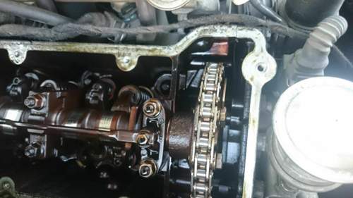

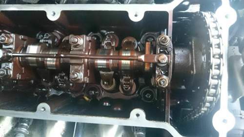

Habe mir gestern eine neue VDD bestellt, die ich vermutlich Donnerstag einbauen werde. Bei der Gelegenheit schau ich mir mit der Endoskopkamera auch noch mal den Motorraum ein wenig an ob es da noch irgendwo sifft.

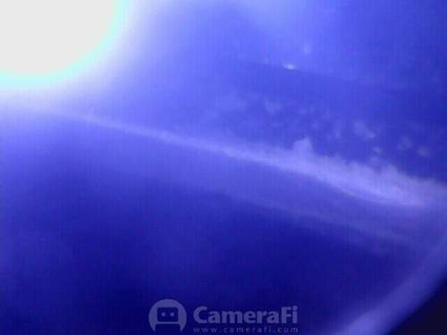

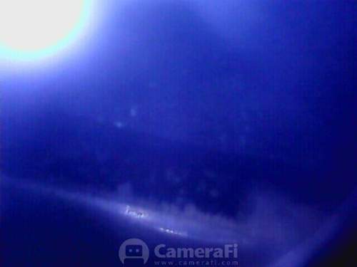

Wenn du eine Endoskopkamera hast, gucke auch in die Brennräume, ob die Kolben irgendwelche Abdrücke haben.

Wie schau ich denn da am besten in die Brennräume?

Also das mit dem Ölfilm am Ventildeckel ist sehr wahrscheinlich die VDD, kostet fast nix und ist schnell gewechselt...

Wie schau ich den mit der endoskopkamera am besten in die Brennräume?
Fotos kommen dann selbstverständlich auch noch, ich werde es wahrscheinlich Donnerstag in Angriff nehmen.
Zündkerze raus, Endoskop rein...das mitm schütteln an der Ampel kann auch ein sterbender Nockenwellensensor sein...
Danke, sieht man da nicht auch was von oben? Bei der neuen VDD muss ja sowieso der Deckel ab.
Bekommt man beim Nockenwellensensor nicht sogar einen Fehler?
Ne von oben kannst nicht in den Brennraum kucken. Das musst schon über die Zündkerzenöffnung machen. Ein Fehler vom Nockenwellensensor wird soweit ich weiss nur angezeigt wenn er endgültig hinüber ist.. ich bitte um Korrektur wenn ich falsch liege...
Okay also werde ich in der Zündkerzen Öffnung ein Foto machen.
Wenn ich die VDD wechsle, muss ich die Dichtmasse auf den kompletten Rand auftragen? In den meisten Anleitungen wird die Dichtmasse leider komplett vergessen.
Ich glaub die Dichtmasse muss nur auf die Halbmonde
