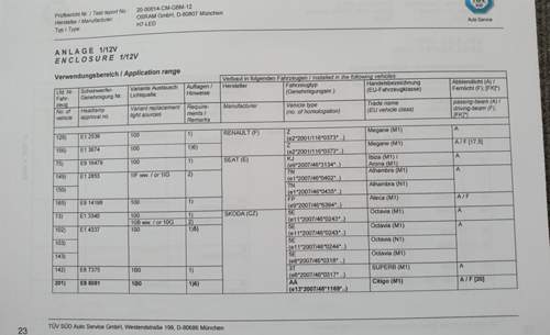

So wir hatten, für unseren Citygo Facelift Bj./Mj.2018, bei Amazon die H7 LED von OSRAM bestellt. Leider werden da, die mit der alten Bauartgenehmigung, verschickt. Wir haben den QR-Code auf der Packung gescannt und sind bei der BGA von Oktober 2022 gelandet. Da steht beim Citygo die Scheinwerfernummer "E8 8081" drin und nicht die E8 8061", die in den Kompatibilitätslisten überall zu finden ist. Daher müssen wir sie leider wieder zurückschicken.
@321deins, @T5rucker welche Scheinwerfernummer habt ihr? Und welche steht bei euch in der Bauartgenehmigung drin? Ich gehe mal davon aus, das ihr beide die Faceliftscheinwerfer mit H7 habt?!
Die geforderte…
E8 8061

Okay, danke für die Antwort. Ich frage mich nur, welcher Citygo, mit H7 Scheinwerfern, die E8 8081 hat? Oder ist das ein Druckfehler? Ich hab jetzt mal den Support von OSRAM angeschrieben. Mal sehen, was die dazu sagen. Schließlich kommt man über ihren Kaufen-Link direkt zu dem Angebot bei Amazon, was wir bestellt hatten.
Ich würde dir ja gerne ein Foto vom Aufkleber machen der am Scheinwerfer klebt aber mein Flitzer steht seit vergangenen Donnerstag in der Werkstatt… ohne dieser Nummer hätte ich die Leuchtmittel auch nicht eingesetzt.
Es geht ja nicht darum, daß ich es dir nicht glaube 😉.
Ich verstehe nur nicht wie es sein kann, daß ich die richtigen Lampen, laut Kompatibilitätsliste, bestellt habe und dann in der ABG eine andere Scheinwerfernummer drin steht. Zumal ich nicht glaube, daß beim Citygo Facelift verschiedene H7-Scheinwerfer verbaut wurden.
Auf Anwort vom Osram-Support warte ich immer noch.
