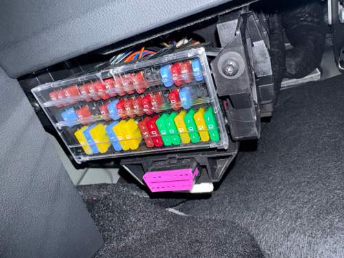

seit ein paar Tagen habe ich ein seltsames Problem. Das Abblendlicht der LED von Osram (01/2023) funktioniert nicht mehr. Es betrifft beide Seiten gleichzeitig. Das Fernlicht funktioniert aber. Nun ist die Frage, woran das liegen könnte.
In diesem Zusammenhang wollte ich die Sicherungen kontrollieren. Kann mir jemand helfen, den Belegungsplan der Sicherungen zu finden? BJ 11/2022. Bild ist angehängt.

Sicherungen: gezählt wird einfach die kleinen reihe von links nach rechts.
Sicherung 11 ist Abblendlicht links 13 rechts. 15 ist Sicherung Lichtschalter. Es gibt auch noch ein Relais fürs Licht (J13) aber wo das sitzt weiss ich nicht.
Bei Ausfall beider Lampen würde ich die Sicherungen aber nahezu ausschliessen - da ist ja links und rechts immer getrennt. Ich hab mal was von defektem Lichtschalter gelesen. Vielleicht hängt auch der Fernlichthebel intern.

Wie oben schon angesprochen war es es der Lichtschalter, der kaputt war. Bei uns war die Prüfung einfach, da wir 2 (fast) baugleiche Citigos haben. Ich würde einfach mal einen anderen Lichtschalter probieren.

Also der Lichtschalter war es wohl doch nicht. Auch ein anderer Lichtschalter hat keine Besserung gebracht. Nun geht die Suche doch noch weiter....
Das ist schade.
Hast du defekte Leuchtmittel bereits ausgeschlossen?
Ich hatte mal zwei defekte Bremslichtbirnen, da habe ich mir auch `nen Wolf gesucht, weil ich annahm, dass das nicht die Leuchtmittel sein können
Heut hab ich es mal geschafft, die Lampen auszutauschen.
Und schon gibt es wieder Licht.
Scheinbar sind doch beide LED-Lampen gleichzeitig kaputt gegangen. Das hab ich mir einfach nicht vorstellen können....
