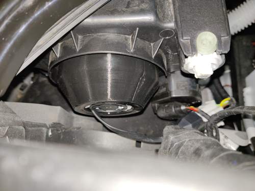

Ich spreche vom Smart. Da hat sich im Smart Forum wohl jemand die Mühe gemacht, 'ne passende Abdeckung (für den Smart!) im 3D Drucker zu machen.
Inspiriert von der Idee - und da ich mich damals eigentlich sowieso geärgert habe, wie schlecht die originale Kappe beim up mit der LED passt - hab ich heut mal eine aus TPU für den Up gemacht, siehe unten.
Passt perfekt und umschließt den Kühlkörper optimal.
Bin mir nur noch nicht sicher, was nun besser ist - hinten offen für bessere Wärmeableitung, oder komplett geschlossen und den Steckverbinder auch mit in der Kappe drin, sodass nur das Kabel rausgeführt wird, für mehr Wasserdichtigkeit :)
Link zu Grabcad
Scheinwerferkappe
Ich habe beruflich mit Elektronik zu tun und auch wenn ich meine Kühlkörper noch nicht angefasst oder gemessen habe, so weiß ich aus der Praxis das sowas sehr heiß werden kann und besonders wenn man sogar einen Lüfter montiert hat.
Ich würde es daher gar nicht in einen geschlossenen Raum einschließen und den Ventilator auch noch einpacken wäre für mich ein No Go wenn ich die Temperaturen nicht kenne.
Vielleicht aus Sicherheitsgründen auf 4/5 und 7/8 Uhr wenigstens Belüftungsöffnungen reinmachen? Und auf 6 Uhr zur Not eine Öffnung Wasserablauf?
Denke aber so nass wird es an den Stellen nicht, wenn man nicht gerade eine Motorwäsche macht. Motorwäsche beim E Auto:D
Nur meine persönliche Meinung ;-)
Na ba, da braucht es keine Motorwäsche....
20221120
Man könnte die Abwärme vom Kühlkörper zum Scheinwerferglas umleiten, damit der Schnee nicht haften bleibt ;) :D
Braucht er mit den Kappen nicht mehr. Der Scheinwerfer ist jetzt ne Sauna wo die Kühlkörper nicht mehr frei liegen :cool:
