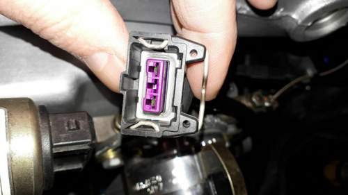

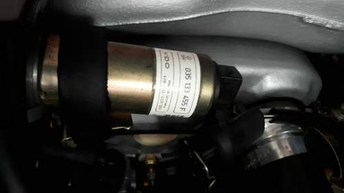

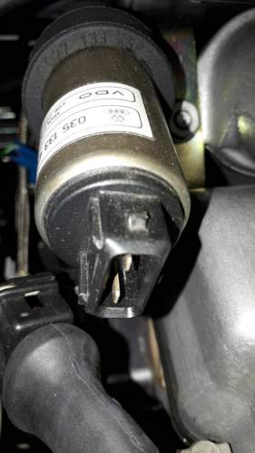

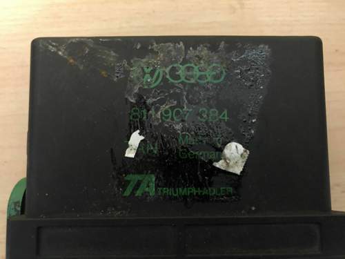

Also ich hab heute den LLR mal direkt an die Batterie geklemmt um zu gucken ob der überhaupt noch in Ordnung ist bzw. läuft, und der LLR ist in Ordnung.
Der Stecker der auf den LLR kommt hat in der Mitte plus da kommt Strom an und dann hab den Stecker auf dem LLR gesteckt und mir da dann mal vom unterem Pin Masse genommen (Bild ist beigefügt) also abgezweigt und an die Karosse gehalten. Dann dreht der Motor hoch bis ca. 3000 U/min und hält sich dort. Wenn ich mir Masse vom oberen Pin nehme kommt immer nur Tackweise Strom an.
Nun zu meiner Frage. Hat der Warmlaufregler da auch was mit zu tun? Wenn ja,was? Liegt das vielleicht auch am Mororsteuergerät oder am Steuergerät für die Leerlaufstabilisierung??
Würde sonst erst mal damit anfangen bevor ich die Kabel kontrolliere!
Welches Steuergerät wäre denn, wenn es daran liegen sollte das Richtige für den 2.0 Liter 16V KR?
Hoffe ich konnte das einigermaßen und verständlich beschreiben.
Stecker für den LLR
LLR

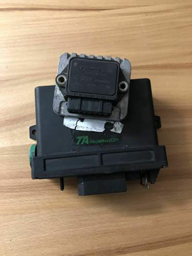

Motorsteuergerät

2.0 Liter KR gibt es nicht, außerdem scheinst du meinen Beitrag nicht gelesen zu haben, da steht doch eindeutig, woran es liegen kann.
Nein, der WLR hat nichts damit zu tun.
Die Zigarre vom KR hat 2 Anschlüsse. Der KR Kabelbaum hat zwar einen Dreifachstecker, der mittlere PIN ist original aber nicht belegt.
Das Steuergerät auf dem Bild ist nicht vom KR, sieht aus, wie vom PL.

Das Steuergerät auf dem Bild kann schon vom KR sein. Aber das ist nicht für die Leerlaufstabi, sondern das ist für die VEZ und der kleine Scheisser obendrauf ist das Zündschaltgerät 😉
Das für die Leerlaufstabi ist beim KR im Innenraum hinter der Mittelkonsole verbaut, wenn ichs recht im Kopf hab.
Und was Deine Messung angeht: Hast Du mal die Pulsweite gemessen, die da ankommt? Das Signal das da ankommt, ist ein pulsweitenmoduliertes Rechteck-Signal, kein simpler Gleichstrom. Zumindest ist das beim PL so und dürfte beim KR nicht anders sein.
Garantiert ist es nicht vom KR, grüne Kennung ist PL, graue Kennung ist KR.
Vielleicht sollte er mal die ET. NR. von dem St.Gerät fotographieren.
Da das Motorsteuergerät und der Stecker am Leerlaufregelventil nicht stimmen, vermute ich eher, dass es sich nicht um einen Original unverbastelten KR handelt alleine schon, weil es ein 2.0 Liter ist.
Bist Du da sicher? Beim PL gabs auch zwei verschiedene. Das grüne von Triumph Adler und ein graues von einem anderen Hersteller. Das könnte durchaus beim KR auch so sein. Zumal der Zündkeks beim PL nicht auf dem VEZ-Steuergerät sitzt, wies hier der Fall ist, sondern auf dem Motorsteuergerät.
Und das mit dem 2.0l: Möglicherweise hat sich der TE einfach getäuscht und meint schon einen stino 1.8er KR 😉
Edit: Das Triumph-Adler vom PL sieht so aus, wie das im Anhang und das ist defintiv vom PL, sonst würde die Anti-Klopfregelung nicht funktionieren. Das hab ich bei mir drin. Die stylische Metallic-Teillackierung ist nicht von mir 😉 Ein anderes TA für den PL gibts meines wissens nicht nicht und das sieht doch leicht anders aus als das vom TE. Allein schon die gelbe Staubschutzkappe auf der Belüftungsöffnung und die gelbe "Germany"-Beschriftung ist beim TE grün. Teilenummer wär echt mal interessant...

TA
