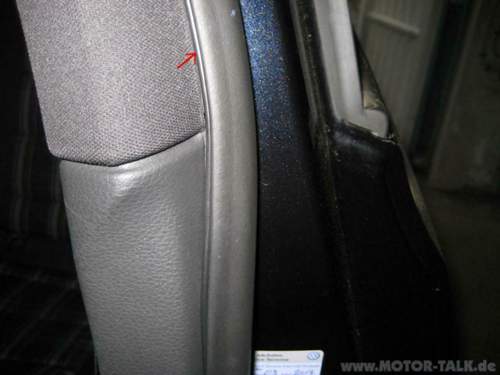

Hier mal ein Bild. An der markierten Stelle habe ich Kabel unter die Dichtung geschoben. Auf dem Bild ist nur der Bereich der B-Säule zu erkennen. Ich habe das Kabel bei mir komplett am Dachholm entlang und die B-Säule hinunter verlegt, weil ich nicht nur das Säuseln an der B-Säule hatte, sondern überall recht laute Windgeräusche. Mit dem Kabel ist es jetzt überall merklich besser.

Was für ein Kabel hast du genutzt? Habe die Windgeräusche mehr im Bereich der A-Säule.
Genau so habe ich das auch gemacht. Ich habe 4mm² Kupferkabel genommen und den oberen Rahmenbereich von vorm am Spiegel bis ca. in Höhe der Türschlösser gezogen. Hält prima und ist kaum zu sehen.
Ich denke, mit dem 4mm²-Kupferkabel (wie stebau10 schreibt) machst du nichts verkehrt. Ich weiß gerade gar nicht mehr sicher, welche Größe ich selber genommen habe (ich meine 2x2,5mm², also zwei etwas dünnere Kabel nebeneinander. 4mm² waren es nicht). Ich habe auch schon mal drüber nachgedacht, noch etwas dickeres Kabel mit nur einer "Leitung" zu nehmen, damit würde ich vielleicht noch etwas mehr Ruhe im Innenraum bekommen. Aber da es mit dem kleinen Kabel schon ganz gut war, hatte ich keine Lust mehr, schon wieder neues Kabel zu kaufen und weiter rumzufummeln. Evtl. hat jemand beide Kabelsorten schon mal ausprobiert und kann mir sagen, ob es sich lohnen würde, noch mal zu tauschen!?
Ich hatte auch Probleme an der A-Säule, aber auch dort hat das Kabel geholfen 🙂
