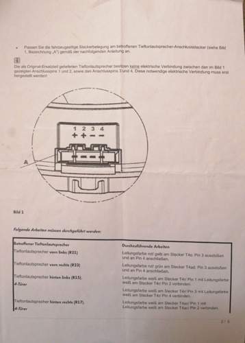

Kann mir jemand anhand der Anleitung erklären, ob ich am Lautsprecher umpinnen muss oder am Kabel ? Wenn ich am Lautsprecher umpinne habe ich ja immer noch nur 2 Pins belegt oder verstehe ich da was falsch ?

Und was ist jetzt dein Problem? Kommt bei dir das Signal auf 2 und 3 und die Lautsprecher reagieren nur auf 1 und 4? Dann entweder Zuleitung umpinnen oder am Lautsprecher brücken.

Habe die Lautsprecher erneuert, meinen alten Lautsprecher hatten 4 pins die neuen nur 2. nach der Erneuerung kommt kein Ton mehr deswegen frage ich
Du musst doch nur schauen, wo das Signal ankommt. Nachdem aktuell nichts aus dem Lautsprecher kommt, werden es 2 und 3 sein, da der Lautsprecher ja nur 1 und 4 bedient. Also entweder am Zuleitungsstecker umpinnen, oder Brücke machen.
Am Stecker 1+4 auf 2und3 und momentanen 2+3 auf 1und4 ?

Man nehme zwei Kabel... schließt diese an den neuen LS an. Und anschließend einfach am Stecker die Belegung durchprobieren,ob etwas aus der tröte kommt. Anschließend auf die Phase achten / überprüfen.
Sind das koax ? Wenn ja, müssen li/mitte und re/mitte nach aussen geschliffen werden. Ansonsten sind die beiden äußeren + und - die zuleitung
