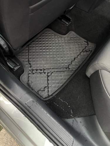

bei meinem Golf 7 tritt auf beiden Seiten ( hinten ) Wasser ein, wenn es länger regnet/ Waschanlage etc. Habe gelesen, dass es an undichten Lautsprechern durch einen Hersteller Fehler liegen soll.
Hat jemand von euch, das reparieren lassen und kann mir sagen, was so etwas ungefähr kostet pro Seite? Hat es war gebracht?
Gibt es auch alternativ für absolute Laien wie mich, hier selbst Abhilfe zu schaffen?
Vielen Dank für die Hilfe!

Der Wagen meiner Frau hatte vor 2 Jahren exakt das gleiche Problem. So heftig, dass Nachts innen sogar die Scheiben beschlugen und der Innenraum massiv nach Moder / Schimmel roch.
Du solltest also bei diesem Deutschen Wetter schnell agieren.
Kosten kann ich dir nur vom Material sagen (52 Euro pro Speaker), weil wir es selbst repariert haben. Dauer beim ersten 1 Stunde, beim zweiten 30 Minuten.
Zum sicheren Gefühl haben wir die neuen Speaker nicht nur reingenietet sondern auch noch zusätzlich mit Silikon verklebt. Seitdem ist hinten absolut Ruhe.
Den gesamten Innenraumteppich mussten wir übrigens auswechseln (1 Tag Arbeit). Und seit wenigen Tagen rinnt es jetzt auch vorne rechts. Ein Foto von diesem Speaker könnte ich dir schicken.
Viel Erfolg, Andreas

https://www.motor-talk.de/.../...-im-fussraum-hinten-t5839980.html?...
Lies hier mal alles durch, auch ich hab das durch. Bin auch Laie und habe es selbst gemacht - leider nicht 100% dicht und nich keine Lust gehabt, ein weiteres Mal die Verkleidung abzubauen (Frühjahr 2025 ggf).
Zu VW würde ich nicht gehen, zahlst Du locker 600 € und die nieten lediglich neue LS rein ohne weitere Abdichtung. Hält das wieder nur ne gewisse Zeit.
