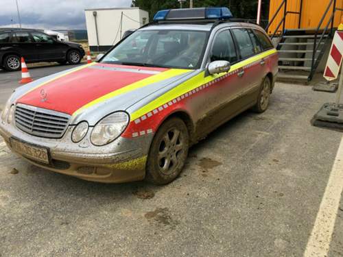

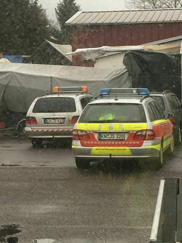

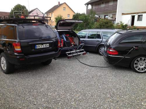

Na dann mal mit unserem E280 CDI 4M . Baujahr 2004 . Pannenhilfsfahrzeug Umbau .
711 900 km
Im Moment außer Dienst .
Der Vorgänger W210 E320 CDI hatte es bis 512 000 geschafft bevor man dem Rost nicht mehr Herr der Lage wurde
Hab sogar noch ein paar Bilder . Vom
Tacho werd ich mal welche schießen wenn wieder ein rundes Jubiläum ansteht
.jpg
+2
Rost wird uns nicht scheiden.
Selbst die Radläufe sind bei mir hinter der Verkleidung genau wie Türen und alles andere frei von Rost.
Etwas Flugrost an Achskörpern beseitigen ich alle paar Jahre mal. Das Salz auf unseren Straßen weniger wird, reduziert sich auch hier das Problem
