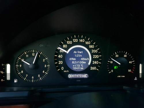

Ich mach auch mal mit
E200 CDI W211
Baujahr 2009
497500 km
Läuft wie ein Uhrwerk,bekommt demnächst mal überholte injektoren und dann geht es weiter.
