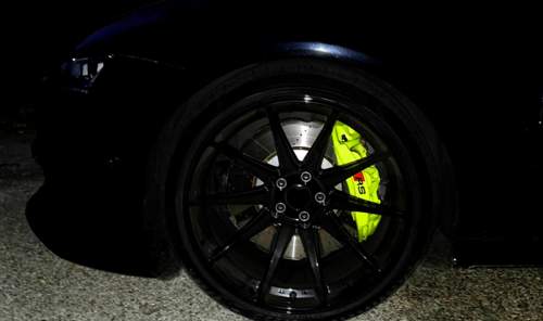

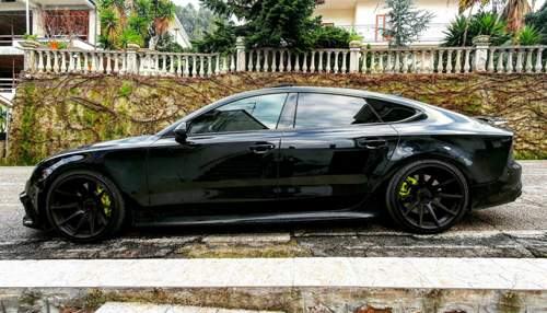

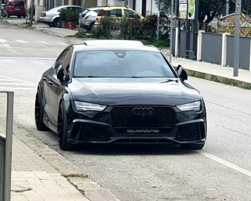

Ich schreibe aus Italien und ich habe einen Audi A7 voll optionales Jahr 2012 gemacht fl 2017 RS7 Transformation ... Headup-Display ACC Nachtsicht Spur Assistent etc ...
Ich möchte den Laptimer auf sw 0416 aktivieren, bitte jemand, [Si prega di utilizzare PN - MT-MODERATION]
