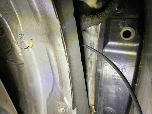

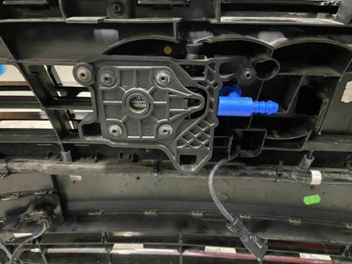

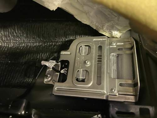

Ich habe auch nachgerüstet,und selber kalibriert.
B319078b-5418-42ff-98ae-477bd9b351ea
4691ca6f-1e7d-4e98-9810-a0cf16ae3ce2
5eb2bece-f831-47b6-a364-be7bf04d4963
+2
Hast du die Kalibriertafel selbst gebaut?
@ViRu86 schrieb am 17. Juni 2020 um 14:24:29 Uhr:
Ja
Kannst du bitte erklären wie du das gemacht hast?
